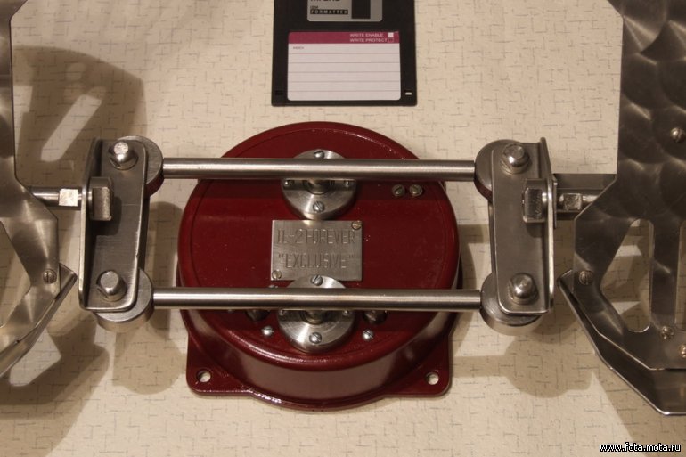

    Кому нужны пишите сюда.Делал как для себя.Подробности по мылу:frezer_2000@mail.ru
    Cмотреть здесь: www.fota.mota.ru/59337
    :p

    Надпись на педалях мне все больше и больше нравится...

    Ребята , комплекс я пока не продаю , сам ещё не налетался.Педальки -да .Сделал для пробы три комплекта,два с закосом на "мессер",один чисто для "красных".Всё по одной схеме.Попробовал реализовать на них ось тормоза,вроде получилось.Всё из нерж.стали,кроме подшипников и корпуса.Минус -применение резюков, с марс-ми ещё не разработал технику их изготовления,хотя большого смысла не вижу в их применении для педалей.Короче одна механика и "бижутерия".Цена,ну ,не знаю хотел бы 4т.российских , тут мы с Вами антогонисты, хотя по затраченому труду и материалам плюс мозговая деятельность-так и выходит.

    Показать смогу только попозже ,"вебкой"не очень качественные снимки получаются , а "цифровика " пока не имею и приятель приболел.Если в двух словах ,то там два контроллера ,один от "киборга" на РУС и педали и "гениус" на РУД. Принцип рус-а центральная силовая пружина ,работает на перекос со смещением.Два по два блока подшипников,самодельный амортизатор -демпфер шарнирного типа ,внутри пружины для гашения эффекта маятника.Передача момента вращения редукционная ,на резисторы .
    РУД также на подшипниках ,плюс центральный разделительный .Торможение на выполнено на куске тормозных накладок от авто.Передача момента редукционная.
    Вот в кратце .
    Мечтаю переделать на "холлы" .Вот только не могу "изобразить " контроллер .Хочу от "миндога" на ATMega 16 .Может кто может предложить ? Расчитаюсь изготовлением чего "железного" Обращался к автору , но безрезультатно.

    ironman, здорово! А можешь поделиться секретом - от кокого дивайса содрана красная коробочка?

    Крышка от манометра.А краска , что металлик от ремонта машины остался.
