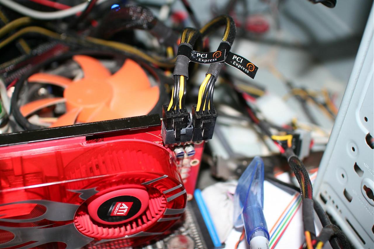

    Проволочкой замыкаем два оставшихся пустыми на 8-пиновом разъеме - и все дела, Овердрайв доступен

    Не-а. В ссылке смотрим пост oт Fish4art+картинку
