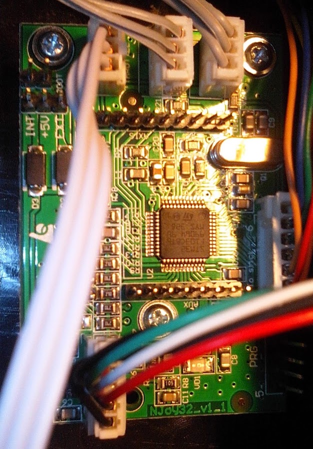

    На тесте сейчас прошивка и конфигуратор для NJoy32 Кобры.
    Добавлена возможность прямого подключения РУД Gametrix ECS к контроллеру Кобры. РУД может работать в двух режимах: при подключении к USB он работает как независимый джойстик. При подключении к Кобре работает по протоколу BUS. Для подключения достаточно USB коннектор РУДа подключить к разъему BUS контроллера с помощью простого переходника - соединить 3 провода между собой.
    Оси и кнопки РУДа становятся доступными в контроллере Кобры. Любую кнопку РУС или РУД можно назначить "шифт" как на РУС, так и на РУД. Шифт будет работать на обоих устройствах. Крутилками РУДа можно триммировать основные оси РУС. Кнопками на РУДе можно налету переключать кривые отклика осей РУС. Много чего еще можно.
    Сейчас еще идет альфа-тест. По окончанию теста понадобятся несколько бета-тестеров, чтобы сделать окончательный релиз прошивки и софта. Желающие, у кого есть РУД Геймтрикс и Кобра на НДжой32 - пишите в мне личку.

    День добрый. Вчера "напоролся" на эту тему, но все же купил Кобру Покупка удачная, тест Show HID показал прошивку 1.27, снятие нижней плиты джойстика показало наличие "правильного" контроллера на базе АРМ (маркировка STM32, ARM Cortex), магниты тоже "православные" круглые. Датчики правда я не откручивал, но думаю что нужные.
    Но! Всегда есть "но". Я не уверен что пишу в нужную тему, но раз уж подняли, то: джойстик не определяется программами M5tool и VKBDevCfg-C. Ну либо я что-то делаю не так. Подскажите кто может, в чем проблема. Ну или укажите куда копать по форуму?

    Он и не будет определяться, так как прошивка чипа там не от вкб, а от дефендера. М5 tool утилита для контроллеров первых партий кобр, вкб девайс конфиг для контроллеров нджой 32 с прошивкой от вкб.

    Я сделаю отдельную тему, как будет готовая новая прошивка и софт.
    1) Нужно будет запустить первую спецпрошивку, которая уберет из контроллера идентификатор производителя "Дефендер" и поставит ВКБ
    2) После этого, запустить уже рабочую прошивку, выпущенную ВКБ именно для Кобры.
    Вот после этого контроллер станет ВКБ и с ним можно будет работать через конфигуратор НДжой32.
    http://www.vkb-pro.ru
    Так, а вот тут уже я залип. У меня кобра виндовским апплетом определяется как Defender, а ВКБ конфигуратором как Defender Cobra 1.27 Все же кобра по-моему должна определяться ВКБ конфигуратором. Прошиваться пока наверное не может, а почему бы ей не определяться?
    У меня не определяется. Только Show HID видит 1.27

    Конфигураторы разных версий.

    У меня, я так понимаю на платформе NJoy32
    но плата отличается от представленной выше,
    разъемы датчиков по другому распаяны. Покупал если что недавно, а именно 23.02 в Юлмарте, это Питер.
