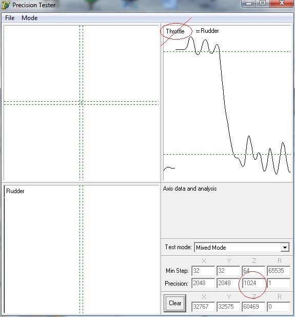

    ... ... попробую подключить к контроллеру Мк1 еще и одноосные педали.
    Добрый день. На днях подключил к контроллеру МК1 датчик от GLV224 на основе KMZ41 + педали BRD-M.
    Подключение произвел к линии "Throtle" стоковой "фишкой" (т.к. я пока не использую колесико в К-Кобре). В конфигураторе поставил автоцентровку и автокалибровку (еще пришлось среверсировать ось), разрешение выставил 10 бит (1024 отсчета), я думаю достаточно, до этого летал на педалях с 512 отсчетами. Датчик работает от питания 3,3 v.
    Педали серии BRD-M2, подключенные к "головному " джою Кинг-Кобра МК-1 (собирал из КИТ-набора):
