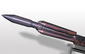

    В ЦАГИ завершаются рассчетно-экспериментальные исследования по проекту "Ангара"
    Модель РКН "Ангара"
    Фото пресс-службы ЦАГИ
    8 октября 2009 г., Aviation Explorer – В ЦАГИ подходят к концу работы в рамках комплексной программы рассчетно-экспериментальных исследований особенностей аэротермодинамики, баллистики и управления перспективной ракеты-носителя космического назначения (РКН) «Ангара».
    Работы выполняются на протяжении последних пяти лет по заданию Государственного космического научно-производственного центра им. М.В. Хруничева. Их цель — повышение безопасности, надежности и выявление резервов дальнейшего увеличения грузоподъемности РКН.
    Программа предусматривает:
    проведение тепловых испытаний моделей ракеты-носителя в гиперзвуковой аэродинамической трубе Т-117;
    осуществление расчетных исследований нового способа оптимального управления выведением РКН на атмосферном участке;
    разработку комплексной математической модели аэротермодинамики, динамики и прочности отделяемых частей ракеты-носителя на этапе падения в атмосфере;
    теоретическое обоснование модели расчетных (критических) атмосферных возмущений.
    28 августа 2009 г. в адрес научно-производственного коллектива ЦАГИ поступило письмо от генерального директора ГКНПЦ В.Е. Нестерова с благодарностью «за качественное обеспечение выполнения поставленной задачи».
    http://www.aex.ru/news/2009/10/8/70722/
