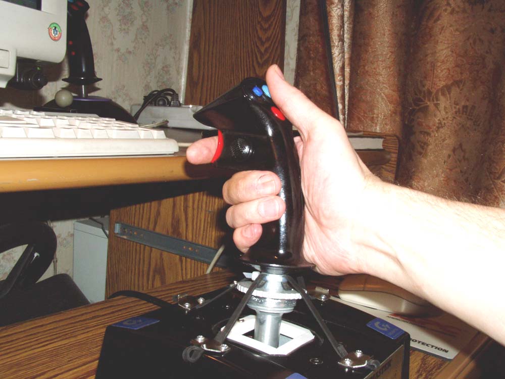

    Как обещал- фото моего Кугуара с самодельными датчиками Холла
    Простите мужики за нехорошее качество фотографий
    Фото 01 Общий вид РУС

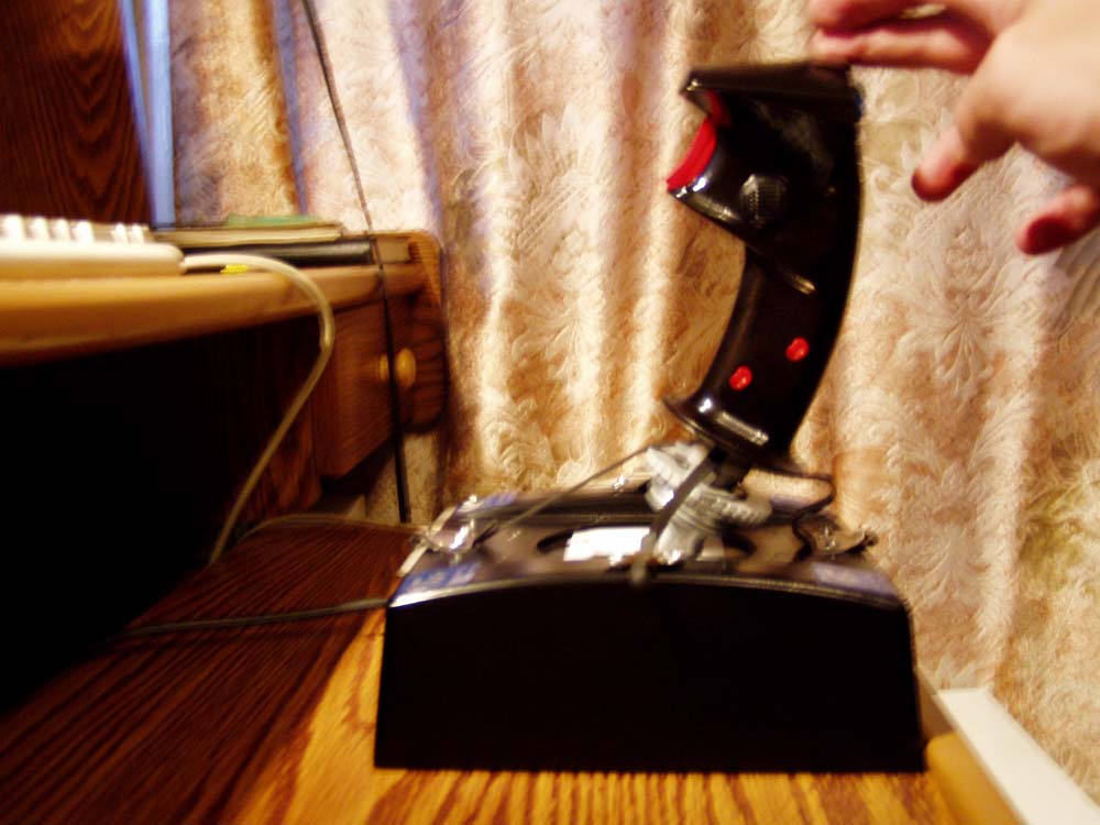

    Фото2 Изюминка- кнопка TG2 (вторая гашетка)вынесена под движение вверх указательного пальца . Это- моя волшебная кнопка- функции ее неоценимы в маневренном ближнем бою

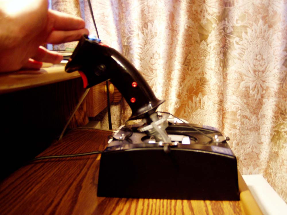

    фото3 Механизм фиксации промежуточных положений РУД

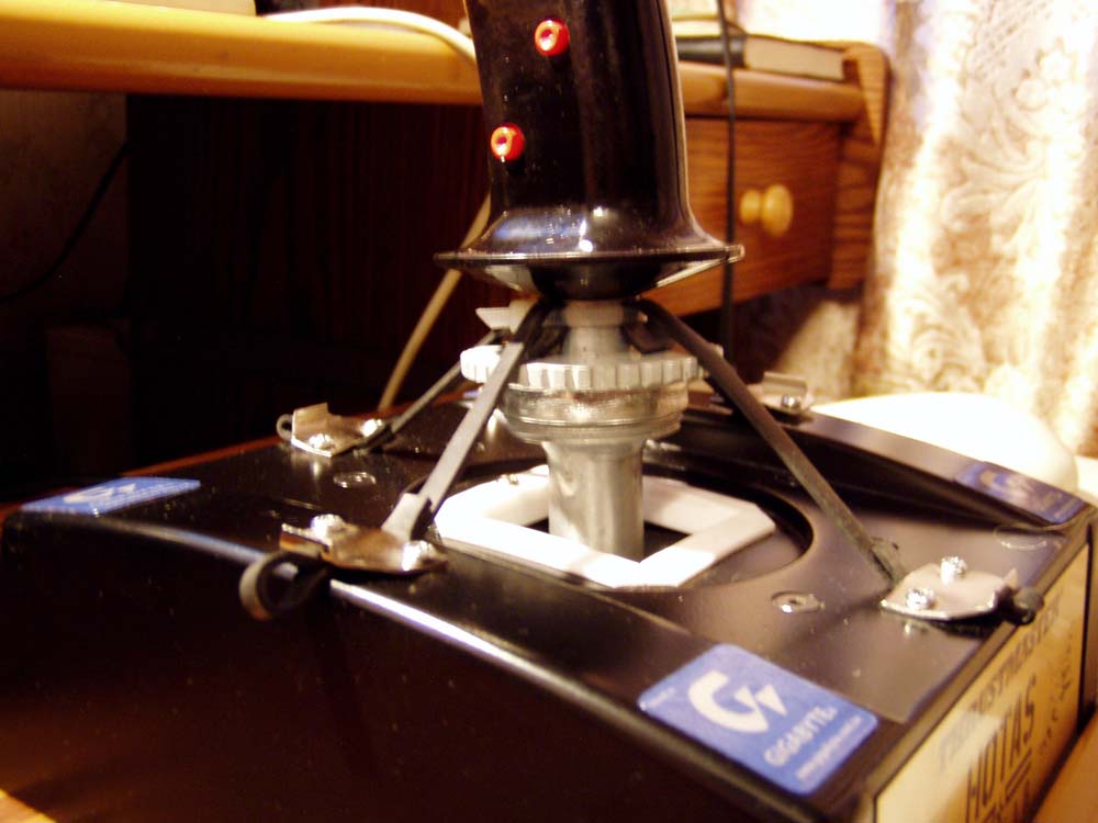

    фото4 Части механизма фиксации

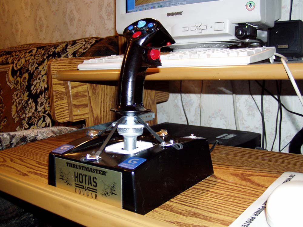

    фото5 Механизм загрузки РУС и демпфирующие упоры из фторопласта ( диапазон движения РУС расширен на 15 градусов)

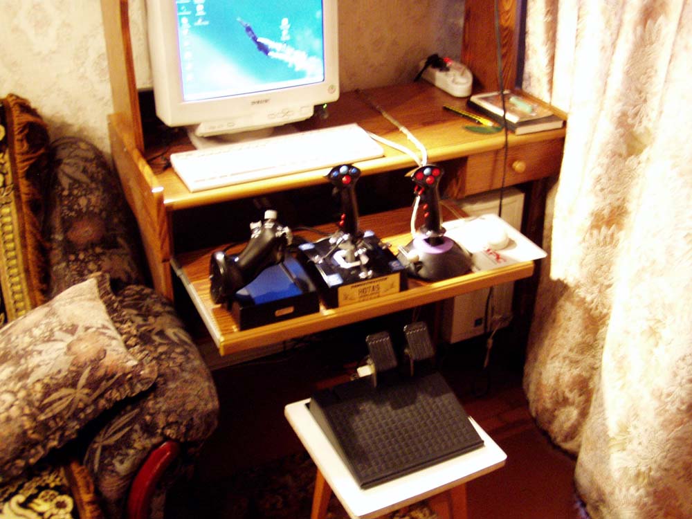

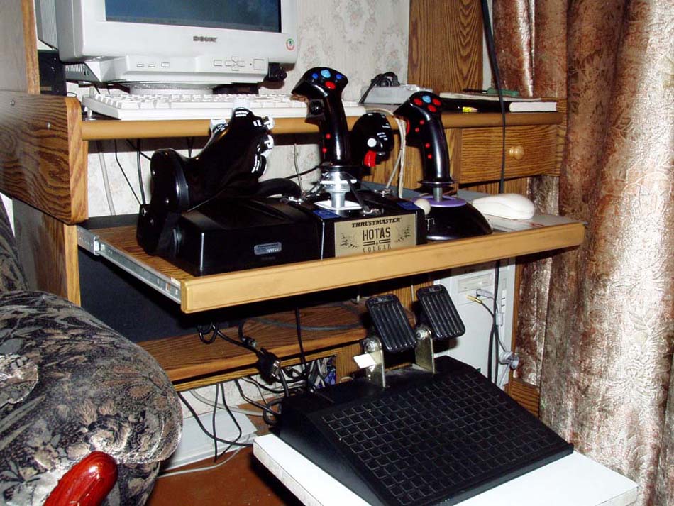

    фото10 Хозяйство

    фото 11 А это- ТО,чего ждал boRada и другие досточтимые члены нашей самоделкиной братии
    Кстати,в местах трения на торцах осей стоят тонкие вставки из листового фторопласта. Износа нет,люфта нет- масло. Но вот на 3 мм ось качалки- всетаки впрессовал латунные втулки. Разбирать полностью уж не буду

    фото 21 Тот джой,что тихонько справа стоит- моя гордость. ему лет 6 уже,оптические оси ,тоже самоделка... Именно с ним ковались многие победы на HiperLobby, По точности ( точнее -быстродействию) Кугару до него все-таки не дотянуться... А жаль.

    фото 20 Букет на десерт

    Старший Офицер Форума Аватар для KACATKA
    30.05.2001
    Лондон
    5,699
    а не думал вместо резиночек использовать длинные пружины?

    USSR pilot Аватар для Baikal
    12.10.2001
    г.Улан-Удэ, респ. Бурятия
    58
    669
    re : from Kasatka : а не думал вместо резиночек использовать длинные пружины?
    Когда у меня стояла еще родная тяжелая( для меня) ручка- ремни были чуть шире, они натянуты минимально,так что износа никакого не было на протяжении 4-х месяцев. Кстати,идея с ремнями -не моя ,а 23AG_ming39 по-моему полугодовалой давности ,большое ему за ето спасибо!Пружины не пробовал,но ,я думаю,они бы тормозили движение при обратном ходе ручки (до вздыбливания) Как пружины сделаны мастерами с CougarsWorlda- мне не к душе - те рассчитаны на тяжелую ручку,а мне нужна легкая и точная
    Крайний раз редактировалось Baikal; 13.05.2003 в 20:02.
    30.05.2001
    Лондон
    5,699
    Миша, чего б человек не сделал, главное, что ему нравится
    Давайте пить Guinness!
    30.05.2001
    Лондон
    5,699
    Байкал, я б на твоем месте еще педали переделал
    Чиста пошире педалс разнес бы.
