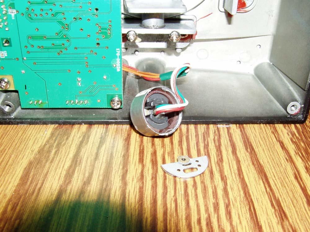

    Всем привет! выбрал время- посмотрел ветку,как вы тут копья ломаете. Уважаю- сам такой. К делу: Холлы я давным давно сделал,смотрите. все просто- только одна микросхема,3 вывода,остальное все- магнитная система. Питается от 5 вольт- выдает напряжение от 1 до 3.5 вольт . Делал для кугара. Вопросов по качеству сигнала- нет никаких.
    Очень так все понятно ... А поподробней? Я тебя еще давно в привате просил рассказать как и что. Надеюсь не закрытая разработка?
    1.Тип датчика
    2. Схема подключения электронная и механическая, хоть схематично.
    А так, одна фотка - только посмотреть и дальше пройти...
    Насколько я помню у тебя халлсенсор, реагирующий на величену напряжености поля, тем более интересно, как достиг линейности, или на глазок?
    Hall реагирующий на напряженность поля
    Да мне тоже было бы очень интересно как устроена механика этого датчика самоделка или нет
    В свете невозможности раздобыть GMR, глаз был перенацелен на другие возможные варианты датчиков. из того что можно пшупать я пока взял Honeywellовский SS49e
    он действительно реагирует на напряженность поля, похоже даже линейно (судя по pdfке) вот только пока не продумал как же его в корпус залудить
    на макетке с моим контролером естесственно работает. вот только диапазон надо подогнать.

    а магниты и корпус случайно не из под игрушечнего моторчика?
    Схему, уважаемый, схему плиз!
    Переделаем все нахрен!!!!!!!!!!!!!!!!!!

    Привет всем! К вопросу о датчиках Холла, примененных в моей конструкции. Датчик этот- SS496A фирмы Honeywell
    http://content.honeywell.com/sensing...log/c20020.pdf
    Брал почтой в Платане.По подключению- все просто- выводы- всего 3 штуки (+5питание,земля и сигнал) никаких согласующих устройств не надо. Вся сложность- в магнитной системе-я использовал электромоторчик от привода лотка неисправного СD-ROM drive+ точил и вклеивал дополнительные магниты,подбирая тем самым диапазон. Магниты- от таких-же моторчиков от CD-ROM. Точил их микрофрезой. http://www.sukhoi.ru/forum/showthrea...threadid=10369
    здесь можно их видеть (дополнительные магниты) Тут- же,в самом конце,я запостил способ крепления датчика на ось( рисунок).Линейность- отличная,надо только ,чтобы датчик располагался в центре магнитного поля (достигается проточкой оси даже чуть глубже,чем до центра).провода использовал супергибкие,витые,от старой телефонной трубки,клеил эпоксидкой, в крышке мотора - вырезал сектор для вращения выводов. Да,и еще- ось электромотора освобождал( выпрессовывал из ротора.)
    Работа кропотливая,но она того стоит. Будут вопросы- постараюсь ответить.

    2 Baikal
    Здорово!
    значит и я на верном пути.
    эксперимент показал что взаимовлияния при расположении датчиков в 5см друг от друга совсем нет.что приятно.
    на поворот магнитного поля реагируют так как нужно.
    вот теперь бы надо придумать замкнутую магнитную систему, так чтоб дешево, хорошо и не курочить старые дисководы с хардами ...
    у кого есть мысли, а?

    Я думаю,что ты все праильно понимаешьНо имей ввиду,что датчики для автомобилей- они дискретные (да-нет) Они не подойдут ... Не проще ли все-таки воспользоваться готовой микросхемой?
    Теперь- о другом. Насчет моих датчиков. Я их делал для кугара. Там питание- 5 вольт напрямую,нет проблем.
    Но в 45- ке- там по -другому чуток- там на резюки идет 2.9 вольта питания! Будте внимательны- датчик так не заработает. НАДО ЗАПИТЫВАТЬ ЕГО ОТ +5 вольт,беря их с другого места. Тоды все будет Окей
    Обратите внимание также,что оси в кугаре обладают противоположной логикой- там просто надо ось с датчиком вставлять в разных начальных положениях, развернутыми на 180. Я понятно выразился? Вроде- да.
    Они настолько же дискретны насколько и твои микросхемы, чем сильнее поле тем сильнее эдс, потому и проще наверное будет взять датчик а не пользовать выход сборок в которых на выходе уже черт знает что
    Похоже что очень удачно в качестве корпуса для датчика подойдет моторчик от детских игрушек.
    надо только магниты поближе нежели штатно расположить и датчик по центру оси поставить. угол поворота правда получается 180 градусов.
    разрешение у меня получилось ~700 единиц. помоему нормально...
