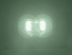

    Светится, ещё как светится , только в ИК-диапазоне
    вирпрог Аватар для Dmut
    14.07.2003
    Минск
    3,607
    если в комнате темно, то глаз замечает когда эти ИК светодиоды включены, но снимет ли это свечение простой цифровик, а не видео-камера с Night vision ( Panas наверное ) - неизвестно, вечером попробую.
