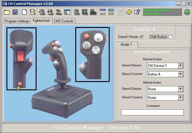

    с кнопками и смс файлом вроде бы разобрался, но...
    как на джое (СН файтерстик) выставить кнопку шифта??? есть там такая опция? или только переключением моде1,2,3 можно параметры кнопок менять???
    Штурмоглюк: Баги над Британией
    Пилот Аватар для ROSS_Bombey
    03.09.2003
    045 058
    966
    Ответ: CH Fighterstick программирование
    правый верхний угол
    Ребят. Не могу разобраться с переключением режимов. У меня эта кнопка работает как простая. Кто поможет ?
    Инструктор Аватар для Lodin
    07.05.2002
    Воронеж
    1,951
    кажется на первой вкладке (программинг) нужно что-то клацнуть, чтоб варианты моде1, моде2, моде3 появились...
    если не разберешься, из дома точно скажу....
    вам, наверное, сюда
Название:	Новый рисунок (4).jpg
    P8Z77/2600K/780/12gb
    07.05.2002
    Воронеж
    1,951
    ага, про это и говорил ))))
