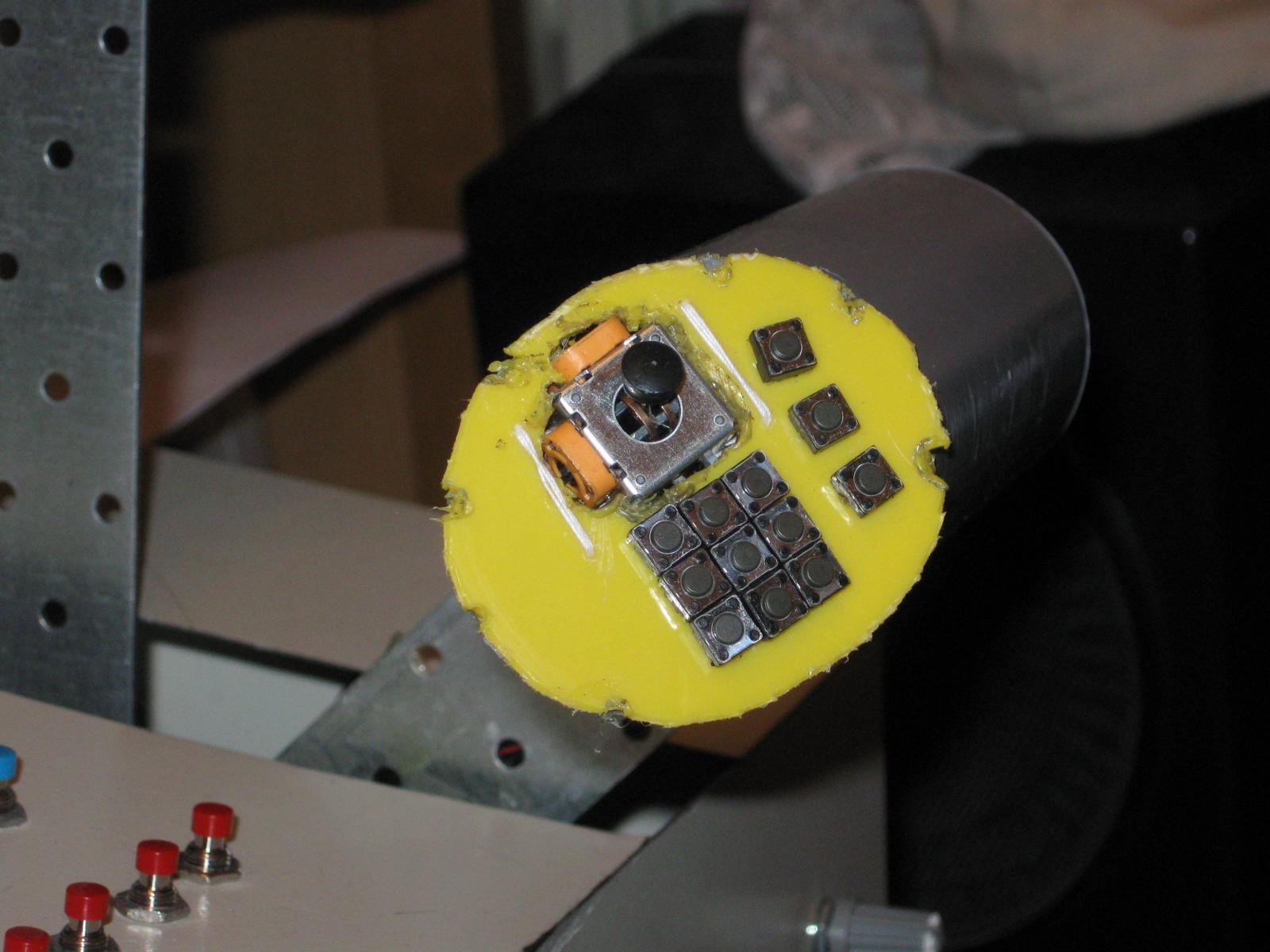

    Смастерил себе отдельний РУД и "Шаг винта" с кучей кнопок, тумблеров и переключателей. Мне очень нравится и на мой взгляд стало намного удобнее и приятнее летать. Контроллер тоже паял сам по схеме которую накопал на этом же форуме.

    Спасибо. Насчет кнопок на рукоядке то на каждый палец по 2 кнопки (указательный, средний, безымянный), на большой палец 7 кнопок на торце и одна снизу (красная) на ТС. Мне очень удобно.

    Да я верю что ТЕБЕ удобно Но _открыто_ расположенные кнопки - эт как бы не лучшее решение.. Тем более - при таком внутреннем объеме ручки, совершенно незадействованном к слову.
    И.. тонкие пластины рычагов тож не внушають доверия - все это рано или поздно заходит ходуном при таком, почти консольном, способе крепления.. Понятно что бралось то, что есть под рукой, но я-б всеж подумал в этом направлении.

    Пока за 4 месяца работы никаких люфтов не появилось, пластины рычагов из стали толщиной 2,5 мм и шириной 20 мм, чтоб ее согнуть надо по ней лупить молотком. такчто несломается

    Механика без подшипников, загрузка и фиксация при помощи войлочных шайб.
    Черная пластина с кнопками на торце рукоядки просто приклеяна супер клеем в нескольких точках, уже больше года надобности ее отдирать небыло, а если и появится то места приклеивания можно аккуратно подрезать.
    ЗЫ. есть также все детали выполненные в СОЛИДВОРКСЕ 2006. Если кому надо то скину.

    GVL224, отличная тема!
    Очень понравилась идея с ручками, что, в общем-то, и повторил.
    Реализовал 44 кнопки, 8 тумблеров, 4 инкодера
    Вот, что получилось:
