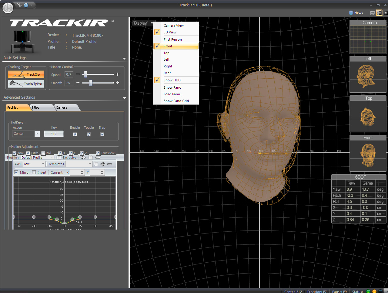

    Ответ: TrackIR 5
    Установил прогу...подцепил профиль для тракир 4про.
    Всё работает..НО...при нажатии кнопы "возврат в центр" взгляд возвращается...но его в этой "центральной точке" колбасит в разные стороны...потом через 0.5-1 сек всё "устаканивается". Видимо какая то проблема с настройками сглаживания. Кто нибудь может подсказать где "собака порылась"...?
    Модератор
    25.09.2008
    Екатеринбург, РФ
    4,440
    Ответ: TrackIR 5
    Вопрос:
    Ответ: очередной баг видать, у меня все нормуль. Версия то еще бета - в стадии отладки.
    Проверь мои настройки на всякий случай:
    Tracking Target: Track Clip Pro (клипса поставлена)
    Motion Control:
    Speed: 1 (скорость поворота головы)
    Smooth: 25 (Сглаживание)
    Advanced Settings:
    Вкладка "Profiles":
    Profile: тут сам обзывай как хочешь
    Exclusive: галочку не поставил
    Hot Keys:
    Center: F12 (центрирование)
    Pause: F9 (Пауза)
    Precision: F7 (замедление)
    галочки стоят на:
    Enable
    Toggle
    Trap
    Motion Adjustment:
    галочки на Yaw и Pitch и Mirror (мне для Ил-2 хвататет)
    значения Yaw (X,Y):
    1(0,0); 2(1,0); 3(7.4, 4.1); 4(15, 6); 5(29.4, 7.8); 6(49.7, 10.2)
    значения Pitch (X,Y):
    1(0,0); 2(2.5,0.5); 3(6.5, 3.6); 4(22.5, 6); 5(30, 6); 6(49, 6)
    Вкладка "Camera":
    Status LEDs Enabled: True
    Status LEDs Brightness: 255
    Light Filter Treshold: 230
    IR Brightness: 0
    Video Processing Mode: Standart
    А вот положение трэкира (0, 90, 180 град.) найти не могу. Есть ли оно вообще?
    Ответ: TrackIR 5
    Цитата Сообщение от Andric Посмотреть сообщение
    Вопрос:
    настройки - как у тебя...с дефолтными профилями - дёрганье менее заметно....возможно чувствительность лишком высокая для этого софта стоит.
    Модератор
    25.09.2008
    Екатеринбург, РФ

    добавил картинки своих настроек

    Ответ: TrackIR 5
    Дёрганье возникат из за того что софтина воспринимает нажатие кнопы "возврат в центр" не как ОДНО нажатие а как ДВА нажатия...то есть ...когда ты НАЖАЛ - нормально возвращает в центр..а когда ОТПУСТИЛ - ещё раз возвращает в центр...получается скакотня вокруг центра. Можно конечно нажать кнопу и не отпускать...тогда всё нормально..но потом..когда отпустишь...взгляд свнова скакнёт в центр...что не удобно.
    Каких то улучшений в сравнении с софтом под 4про я пока не увидел..кроме того что всё "распальцованно".....

    Как вариант заказать одной из местных фирм, продающих комплектующие к ПК, либо через интернет-магазин своего города/региона. За деньги такие конторы сейчас по-моему слона с рогами могут притащить с доставкой на дом, но они и процент себе в карман соответственно берут.
