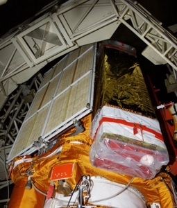

    «Коронас-Фотон»
    «Коронас-Фотон» — третий аппарат в серии из почти десятка спутников, о совместном финансировании и разработке которых Академии наук России и Украины договорились в начале 1990−х годов. Но из всего списка аппаратов, которые были запланированы к запуску, на орбиту вышли лишь три — «Коронас-И», «Коронас-Ф» и «Коронас-Фотон». «Коронас-И» стартовал в 1994 году и оставался на орбите до 2001 года, но реально большая часть исследовательской аппаратуры перестала работать в течение нескольких первых месяцев. «Коронас-Ф» работал на орбите с лета 2001 по декабрь 2005 года.
    Расчетный срок работы «Коронас-Фотон» — три года, но миссия может быть продлена. «Коронас-Фотон» изначально разрабатывался для исследований Солнца и солнечной короны с помощью высокоэнергичного излучения — как фотонов высоких энергий, так и протонов, электронов, нейтронов и ядер гелия.
    Из почти двух тонн массы спутника более 500 кг — научное оборудование. Всего на космическом аппарате установлены 11 приборов, разработанных учеными России, Украины, Польши и Индии. Большинство инструментов «Коронас-Фотон» изучают Солнце, но два из них ориентированы в направлении, перпендикулярном направлению к Солнцу. Эти оптические датчики предназначены для наблюдения звездного неба.
    «Коронас-Фотон» запущен при помощи ракеты-носителя «Циклон-3» 30 января 2009 года с космодрома в Плесецке в интересах Российской академии наук и должен обеспечить ее информацией для изучения последовательности процессов в солнечной плазме, приводящих к взрывам и высвобождению энергии. Этот процесс сопровождается ускорением частиц с последующим их проявлением в наблюдаемых явлениях на Солнце, в магнитосфере и верхней атмосфере Земли. Спутник должен изучить эволюцию энергетических спектров жесткого электромагнитного излучения в энергетическом диапазоне от 12 кэВ до 2000 мэВ, потоков мягкого рентгеновского и ультрафиолетового излучений Солнца.
    «Коронас-Фотон» изучает временное поведение жесткого рентгеновского излучения с высоким временным разрешением (до 1 мс), изменение линейной поляризации жесткого рентгеновского излучения в солнечных вспышках и гамма-всплесках. Аппарат также регистрирует нейтроны солнечного происхождения, изучает энергетические спектры и зарядовый состав ядер, ускоренных во время солнечных вспышек.
    Также ученых интересует аномальная компонента космических лучей и захваченная магнитным полем Земли радиация. «Коронас-Фотон» наблюдает верхние слои земной атмосферы, измеряя поглощение в них солнечных рентгеновского и ультрафиолетового излучений. Еще одна из задач — съемка Солнца с высоким угловым и временным разрешением в нескольких рентгеновских линиях солнечной плазмы, а также гелиосейсмологические наблюдения Солнца в диапазоне от ближнего ультрафиолета до инфракрасной области.

    МОСКВА, 30 июн — РИА Новости. Программа работы единственного российского научного спутника — солнечной обсерватории «Коронас-Фотон», вышедшей из строя в декабре 2009 года, официально закрыта, сообщил РИА Новости Сергей Кузин, заведующий Лабораторией рентгеновской астрономии Солнца Физического института имени Лебедева (ФИАН), участвовавшей в разработке аппарата.
    «Эксплуатация спутника ”Коронас-Фотон” прекращена официально», — сказал Кузин после состоявшегося в среду заседания государственной комиссии, которая выясняла причины прекращения работы аппарата.
    Спутник «Коронас-Фотон» был выведен на орбиту 30 января 2009 года. Это первый за десятилетие российский научный спутник, первые два аппарата этой серии — «Коронас-И» и «Коронас-Ф» — создавались с использованием платформы, разработанной украинскими специалистами.
    На борту спутника, разработанного ФГУП «НПП ВНИИЭМ» (Научно-производственное предприятие Всероссийский научно-исследовательский институт электромеханики), был установлен целый комплекс научных инструментов для исследования Солнца. Центральным среди них была космическая рентгеновская обсерватория «Тесис», созданная в ФИАН.
    Неполадки на борту спутника начались еще осенью 2009 года. 1 декабря из-за нехватки энергообеспечения была отключена вся научная аппаратура, а 11 декабря аппарат перестал выходить на связь с Землей. По мнению ученых, проблемы со спутником связаны с недостаточным ресурсом аккумуляторов, которые должны были отдавать больше энергии, чем получали от солнечных батарей.
    Общая продолжительность целевой работы спутника составила 278 дней: с 26 февраля 2009 (день включения научной аппаратуры) до 30 ноября 2009 года (день последнего получения научной информации). Заявленный гарантийный срок работы космического аппарата составлял три года.
