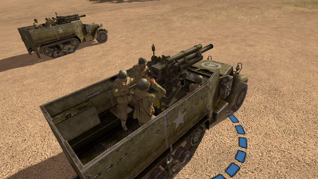

    Изменения в игре:
    * Новые (справедливые) цены для всех юнитов.
    * Усилены ходовые части у техники
    * Добавлены новые юниты:
    - 105мм самоходка T19 HMC
    - 76мм ПТП М5 (только для сетевой игры)
    - пехотные танки Churchill NA 75, Valentine IX и Matilda II
    - самоходка Bishop
    - самоходка StuG 40F/8 (лобовая броня 50+30=80мм)

    Скрины новой техники :
    Остальные скрины тут
    http://img687.imageshack.us/img687/7...9110722260.jpg
