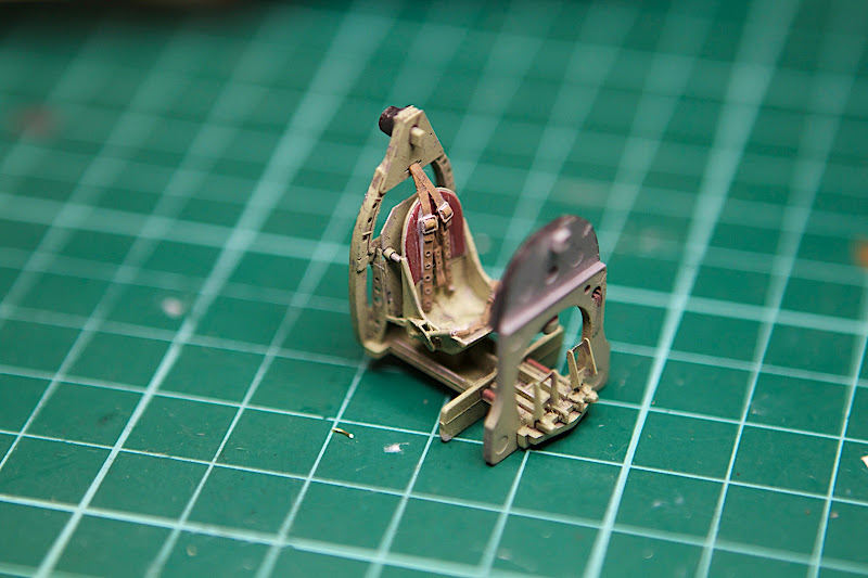

Для детализации планировалось использовать травленку от Part и Эдуард, смолы от Ultracast (кресло, управляющие поверхности, дверь), колеса от СМК. Плюс подручные материалы. Декали - Xtradecals и техничка от Barracuda decals.

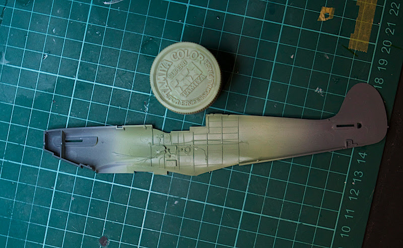

Сборка кокпита началась с выбора цвета каким его красить. С помощью гуру по спитфайрам Edgar сошлись на том, что цвет должен быть таким как на Тамиевском акриле XF71 (но не тот цвет, который в банке). Поэтому пришлось цвет мешать и подбирать опытным путем.

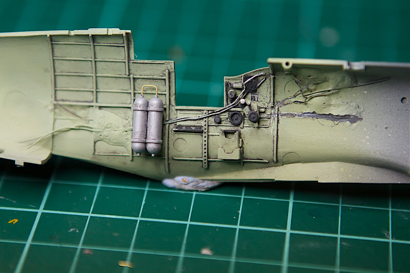

Доработке подверглись и радиаторы. Вообщем ничего сложного в деталировке не было.

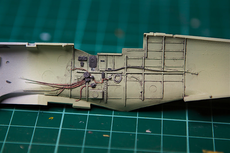

Панель приборов от Эдуарда
Покрасив кокпит, можно было складывать фюзеляж. Стыковка была нелучшей. Наверное изза-того, что провода мешали приборке встать нормально на место. Пришлось подрезать кое-где.
