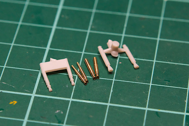

    Далее.. стойки на 2 мм длинее чем нужно и если не укоротить, то колесная база шире почти на 1 см, не говоря о том, что нос сильно задран. Стойки были укорочены.
    Кресло отлито уже с ремнями, я их срезал (хотел было использовать смолянное кресло без ремней) и ремни использовал из набора травление от Эдуарда.

    также решил использовать металические стволы от фирмы Master. Выглядят они гораздо реалистичнее.

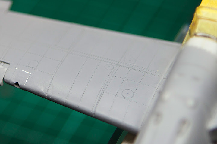

    Для пущей прелести вся модель была расклепана согласно чертежам из книги SAM Modellers Datafile

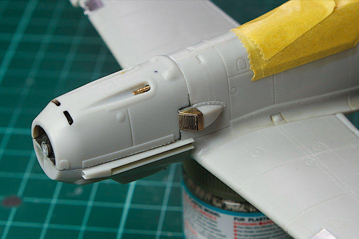

    Патрубки были заменены на Квикбустовые для Тамиевской модели. Встали как родные.

    Фикс дает движок, но показывать я его не собирался и просто покрасил черным слегка оттонировав, потому что он слегка проглядывает через щели на капоте
    Затем как водится фонарик был замаскирован и модель была задута грунтом

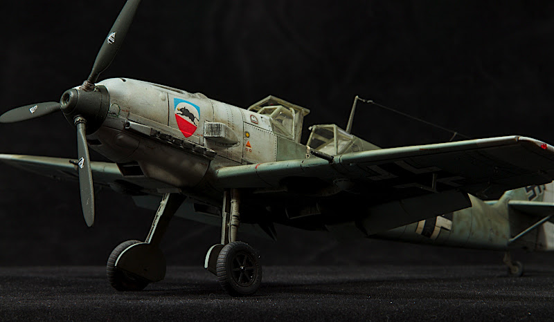

    Вариант, который я выбрал, - это самолет Карла Вульфа из 3/JG52, который 30 августа 1940 года был подбит и дотянув до Франции там аварийно и сел. Желтый 15.
    Декали сели просто отлично. Вся техничка из кита.
    после нанесения декалей и еще одного слоя глянцевого лака модель замазюкана промоделлеровскими смывками. На фото Эмиль сохнет после смывки.

    ну а тут уже результат =)
    Прошу любить и жаловать =)

    Я-я, натюрлих!
    Обзавидовался белой завистью таким темпам работ.
    А вот вопрос у меня такой: самолет выглядит прямо скажем довольно грязным, но не сильно "попользованным". Немцы в европах не следили за техникой? Тряпочкой там не протирали после каждого вылета?
    BTW, очень гармонично все в отделке. Ушел завидовать дальше.

    Хорошая модель. Но если по чесноку, то есть замечания. С клепкой, Серега, ты немного перестарался. Мы это даже как то обсуждали - слегка проклепать, чтобы след едва виден был. А ты дырок наделал. И чуть небрежно, хотя экспресс-сборка повлияла, видимо.

    Ash, судя по тому, сколько они делали вылетов в день в августе-сентябре 1940 года (самый разгар БоБ), то не думаю, что они тщательно протирали самолет после каждого вылета. Но потертостей у немцев было меньше, чем у англиков.
    Небрежно в смысле заклепки или сборка? =) Не забывай, что на заклепки ты на фото смотришь через макро линзу. Если посмотришь на фото скажем на это (где размер модели почти как в натуре), то заметишь, что клепка там не очень заметна.
    Есче есть замечания? По существу =))

    Сборка нормально. Я про визеринг. Но если ты считаешь, что они их не протирали, то с твоим авторским видением я спорить не буду.

    Ты ж помнишь как я отношусь с сильному загрязнению =) (Споры с Миииишей)
    на мессере моем загрязнения не много. Капот должен быть грязным в районе стыков и выхлопов? Должен. Низ фюзеляжа должен быть грязным от подтеков масла и выхлопов? должен. Поверхности где происходило касание с руками, ногами и прочими предметами (киль, законцовки и район кабины) должны быть грязными? Да.
    Учитывая интенсивность полетов и короткие перерывы между ними - время на заправку топлива и боеприпасов - не думаю, что немцы мыли самолеты с мылом
    Вот этот самолет и хоть фото не ахти какое - но видно что он нечистый

    На фото мессеров не понять где грязь а где камуфляж

    Есть и другие фотки этого борта. Под кабиной мотлинг должен быть плотней, на капоте, перед эмблемой это тень от кустов. Вот граница цветов спереди на крыле должна быть выше и резче. Возможно, кромка вообще белая
    ---------- Добавлено в 14:19 ---------- Предыдущее сообщение было написано в 14:11 ----------
    ЗЫ. посмотрел сейчас фотки, у него ещё и зеркало на козырьке стоит.
