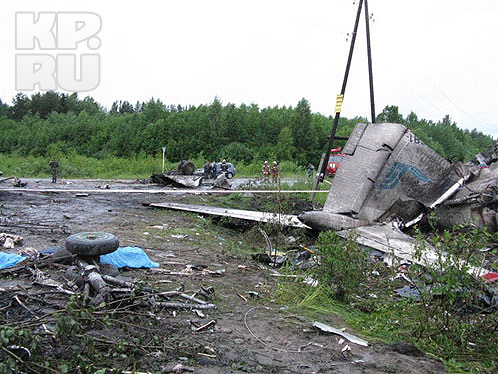

    Re: Ту-134, который вылетел из «Домодедово», совершил жесткую посадку под Петрозаводс
    километр-полтора не долетел.. у нас сейчас белые ночи полностью темно не бывает вообще... а вот в том поле , куда он упал, там постоянно туман....
    странно....
    Меценат Аватар для ~Silvist~
    16.11.2006
    Владивосток
    56
    973
    странно....
    Более того, шел правее примерно на 430м. Обломки прилетели в аккурат на перекресток - поворот на аэропорт. Т.е, не долетел где-то с километр... Вообще все очень странно.
    странно....
    ошибся по фоткам.. рухнул он левее метров на 200 и перелетев метров 50....

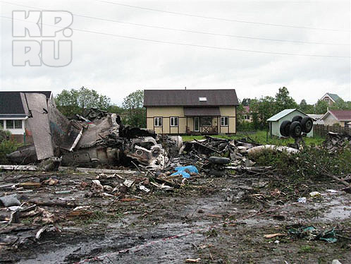

    Мастер Аватар для DogEater
    03.11.2001
    Подмосковье
    4,442
    утром в вестях сказали - 8 человек с травмами и ожогами госпитализированы.
    Показывали мужика в оранжевой куртке, который вытаскивал. Он сказал что вытащил троих, а потом ему помогли вытащить ещё двоих из середины салона, а потом начало взрываться и не стало невозможно подойти.
    Мужику после всего пережитого похоже тоже нужен психолог.
    16.11.2006
    Владивосток
    56
    973
    Вам в Петрозаводске, конечно, виднее, но как раз-таки по фото он именно не долетел.Нажмите на изображение для увеличения.
    Крайний раз редактировалось ~Silvist~; 21.06.2011 в 09:59.
