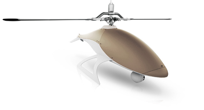

На выставке Dubai 2011 Airshow швейцарская компания Unmanned Systems представила макет беспилотного вертолета оригинальной конструкции. Новый летательный аппарат под названием ORCA использует инновационный движитель – реактивные лопасти, которые не только повышают производительность машины, но и решают многочисленные проблемы эксплуатации и обслуживания авиатехники в зоне боевых действий.

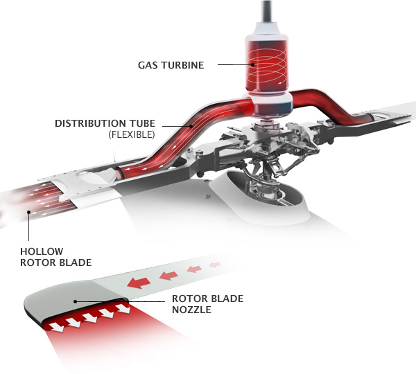

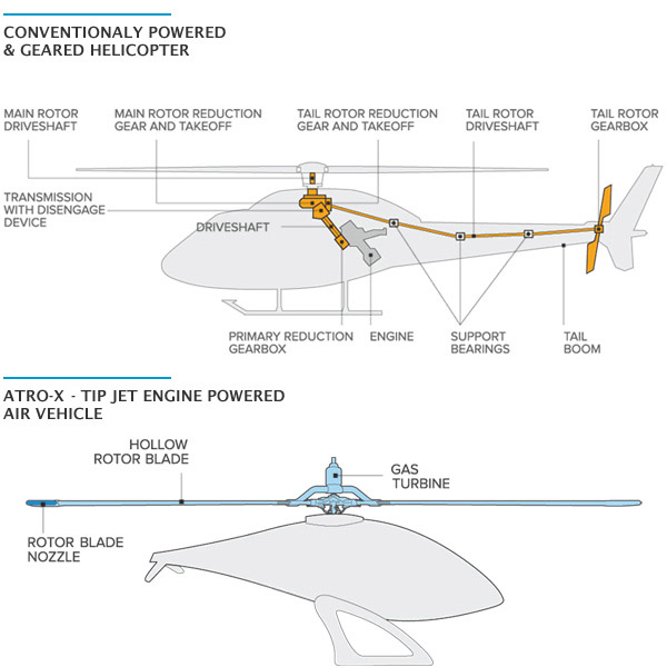

БПЛА ORCA оснащен газотурбинным двигателем мощностью 215 л.с., который через гибкие газоходы направляет выхлопные газы в сопла на законцовках лопастей. Таким образом вращение винта обеспечивает реактивная тяга и это устраняет необходимость использования рулевого винта, тяжелой трансмиссии и многих других узлов необходимых в обычном вертолете. Двигатель расположен над втулкой винта, что освобождает пространство корпуса для топливных баков и оборудования. Кроме того, разогретый до 700 градусов по Цельсию газ проходит внутри полых лопастей винта и кардинальным образом решает проблему обледенения на любых высотах и в любых метеоусловиях. Также это обеспечивает высокую надежность БПЛА в условиях пустыни, поскольку корпус и двигатель ORCA имеет минимум отверстий, в которые может попасть пыль и песок.

На выставке в Дубае швейцарцы продемонстрировали макет варианта ORCA-S (STRIKE, ударный), предназначенный не только для наблюдения, но и для непосредственной огневой поддержки войск.
