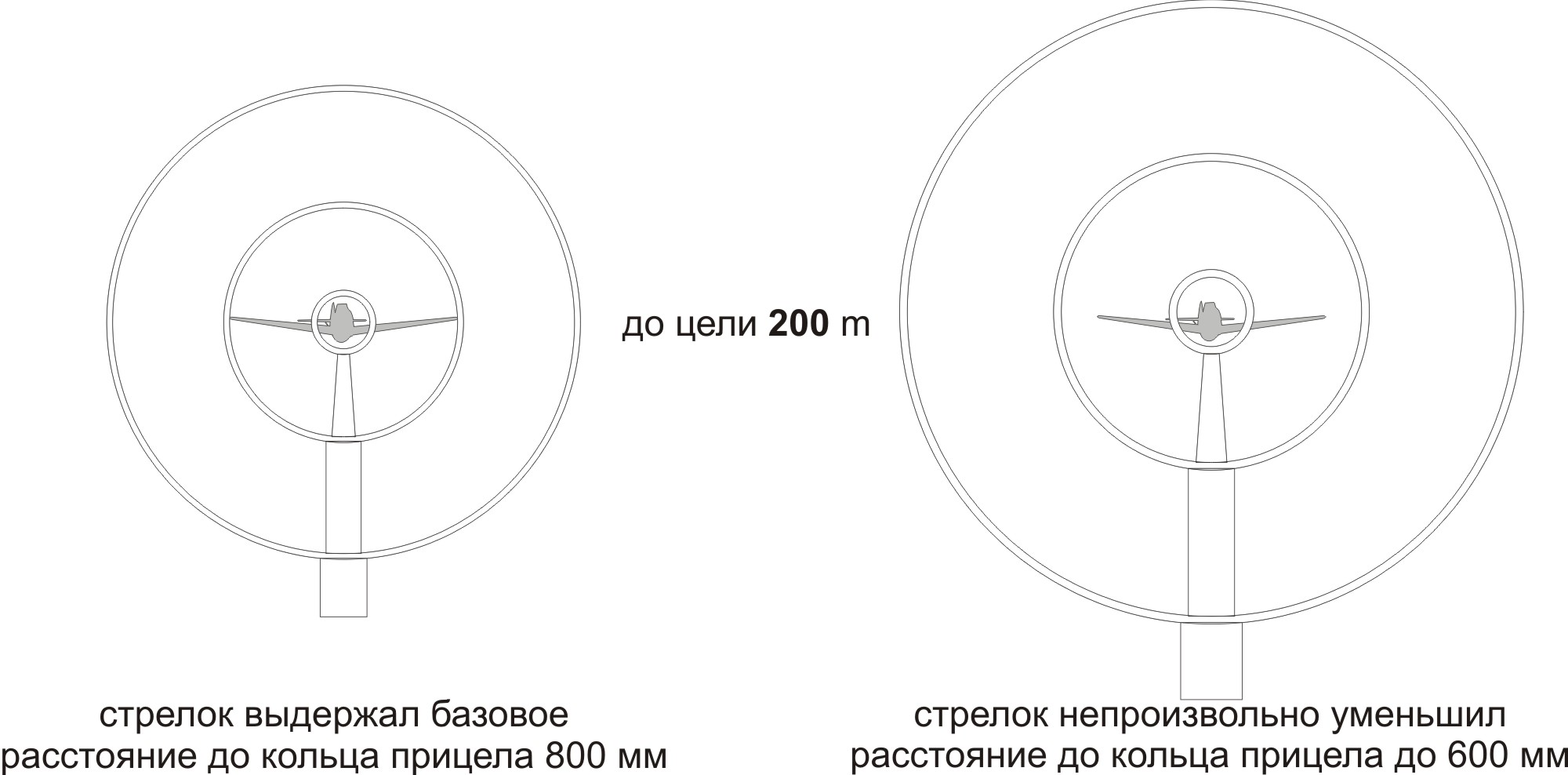

    Точность прицеливания сильно зависит от выдерживания условий прицеливания стрелком (совмещения мушки с целиком и выдерживание базового расстояния до кольца). В отличие от оптических прицелов у летчика нет возможности быстро оценить свое правильное, или нет, положение перед прицелом. Применять эффективно механический прицел одновременно с разными типами вооружения нельзя, не адаптивный тип прицела. К достоинствам относится простота и технологичность изготовления. Как правило механическим прицелом дублировались другие типы прицелов.

    В заключении, перед тем как перейти непосредственно к прицельным сеткам, необходимо затронуть один аспект, который сильно поможет (во всяком случае мне помог) научиться "читать" любую кольцевую сетку прицела и понимать как ее использовать.
    Самая используемая индикация прицела - масштабное кольцо. На каждом прицеле оно нанесено не просто так и кроме своего углового значения (в тысячних, или в угловом миле) оно имеет очень важное значение - КРАТНОСТЬ КОЛЬЦА.
    Кратность кольца, выраженная в процентах - показывает какому расстоянию в метрах соответствует объект, который вписался в этот круг на соответствующем расстоянии. Если кольцо кратно 10%, это означает, что на дальности 100 метров, при "вписывании" краев цели кончиками крыльев в это кольцо, размах крыльев цели = 10 метров. На дальности 200 метров, соответственно размах = 20 метров, 300 = 30 и т.д.
    Если кратность кольца = 8%, расчет аналогичный 100 метров = 8 м., 200 м = 16м. и т.д...
    Отсюда справедливо и следующее очень полезное практическое правило:
    Если мы знаем кратность своего кольца прицела и размах крыла цели, то мы можем вычислить расстояние до цели по отношению этих двух размеров
    В 1944 году, под руководством Галланда, в Германии вышла брошюрка для летчиков истребителей - "Des jagers schiessfibel" На одной из страниц этой брошюры (номер 9) наглядно, для строевых летчиков, было показано практическое применение масштабного кольца для самых распространенных на то время немецких прицелов Revi (моделей 12, 15, 16, 25) с кратностью кольца 10%. Пользуясь этой формулой можно вычислить расстояние до цели даже, когда она не "легла" в кольцо.
    Формула следующая:
    Размах крыла цели * количество размахов крыла, которое "ложится" в диаметр этого кольца * (100/кратность кольца прицела) = дальность до цели.
    Эта формула проще всего считается с кратностью прицела S=10%
    Пример: размах крыла истребителя = 10 метров, от края круга, до края круга помещается 3 таких размаха, кратность = 10% - дальность до истребителя = 300 метров.

    Сетка прицела REVI 3A изменяла цвет в зависимости от регулировки силы свечения лампы и уровня наружной освещенности от ярко белого до темно оранжевого (красного) цвета. Данные по использованию специальных ночных светофильтров отсутствуют. Сетка прицела состаяла из не регулируемого по диаметру 10% масштабного кольца (угловая величина большого кольца = 102 нем. тысячные) и четырех линий образующих вертикально ориентированный крест не пресекающийся в середине. Три из четырех линий образовывали своим окончанием в середине прицельной сетки второе "мнимое" масштабное кольцо с масштабом в 2% (угловая величина мнимого кольца = 20 нем. тысячных), четвертая линия, расположенная вертикально в нижней части прицельной сетки подходила к середине прицела заостренным концом обозначая точку прицеливания. Вертикальные и горизонтальные прицельные линии ограничивали поле зрения прицела = 15 градусов.
    Механический, дублирующий кольцевой прицел, состоял из двух прицельных колец и мушки. Масштабные кольца МКП были равны по угловой величине масштабу колец основного прицела коллиматора, отстояли от стекла отражателя на 150 мм и имели фактический диаметр = 46 мм (большое кольцо) и 9 мм (малое). Рабочее расстояние при стрельбе по МКП необходимо было выдерживать "строго" 300 мм.
    Вид через прицел, на штатном расстоянии 300 мм от прицела REVI 3A и в случае изменения положения летчика перед прицелом (200 или 400 мм) во вложении.
    Продолжение следует.
