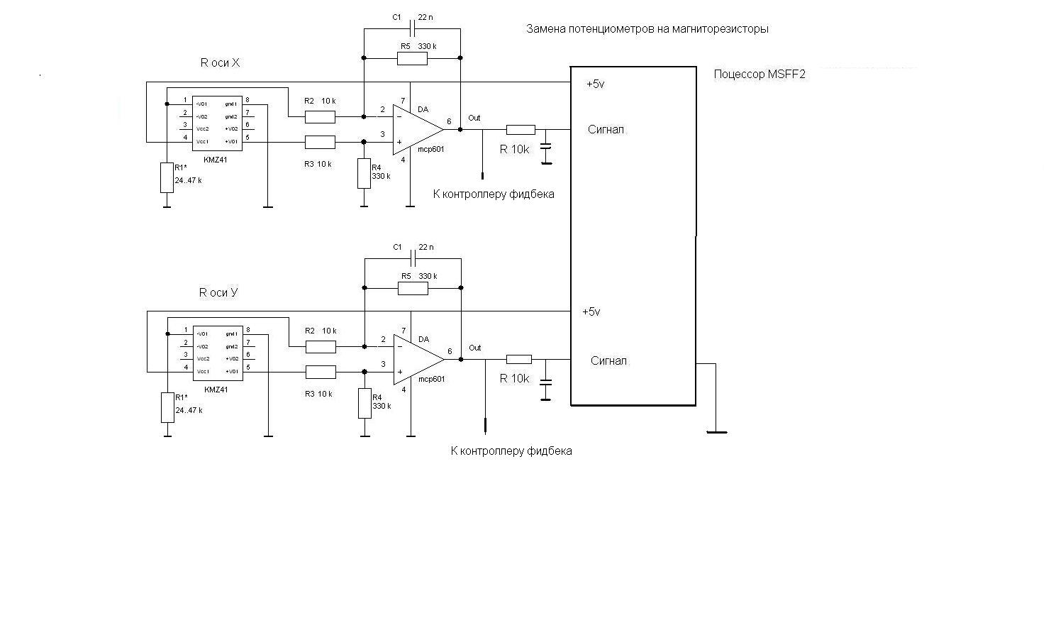

    Привет.
    Хотелось бы получить рекомендации по модификации джойстика. Основная часть механики поставлена на подшипники,по всем доступным рекомендациям от "Великого очумельца" Дао. Стандартные потенциометры заменены на магниторезисторы KMZ41+MCP601.Все получилось вроде бы здорово, но...не могу никак получить нормальную загрузку ручки джойстика.Почему то она работает по максимуму.Скачал выложенные на форуме отредактированные "спринги", уменьшал напряжение блока питания до 15вольт но увы,решить проблему так и не удалось.Оригинальные дрова не устанавливались, джой самоопределился виндой ХР. На рисунках схематично показано,какие изменения в электронике пытался сделать.
    С уважением,
    Владимир
ID:	160705   Нажмите на изображение для увеличения.
