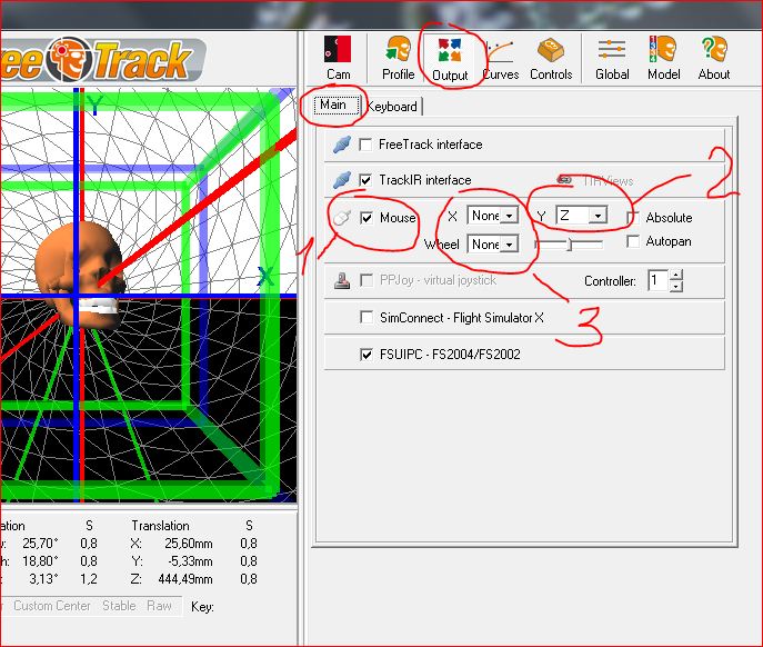

    Re: Плавный зум в BoBe
    может кто поболее меня знает ФриТрек и НюВю, и знает как с их помощью приспособить кнопки или движение головы????
    буду признателен за помощь!!!
    =========== добавлено==============
    - шаманил маленько, вот чего получилось:
    1) в Фритреке - закладка <Output> , <Main>
    2) включите согласно скришнота.....
    3) уже в самой игре добавьте кнопку на <нажмите чтобы изменить угол>
    соответственно - все заработает!!!
    минусы!
    1) - например- нажал- придвинулся к монитору- зум сработал- отпустить кнопку- отодвигаешься от монитора назад - а обзор остался на том же месте! (но интуитивно понятно что делать чтоб вернуть как надо!)
    2) при БОБовском - 6ДОФ - добавляется тряска (нужно поиграться с чувствительностью осей....
    3) теперь мышку приходится немного ловить по монитору ))))
    У меня еще в НюВю настроен немецкий прицел, по кнопке (зафиксированная позиция головы), то в таком положении пользоваться этим зумом намного удобней!
    И, это лучше чем без него!!!

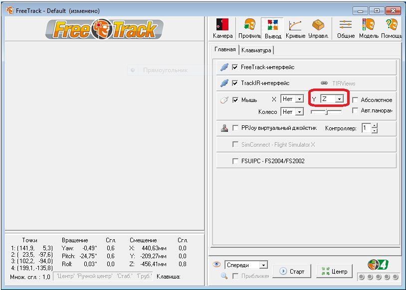

    Попробовал подключить плавный zoom через FreeTrack v2.2,результаты ниже.Основная проблемма-сбивается курсор мыши,приходится корректировать zoom кнопками изменения угла обзора.Если у кого то есть идеи по этому вопросу,приглашаю высказываться.
    С уважением Alеx 54.
