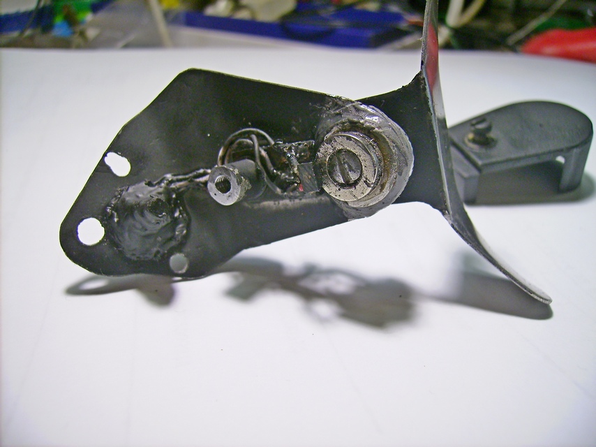

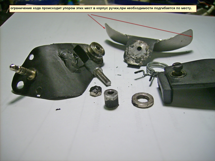

    Вот разобрал,сфотографировал,собрал.Ни каких замеров не делал,да и изначально не эскизов не чертежей,так по ходу из 3D модели в голове.По руке и РУДу примерял и изгибал.Уже в готовом виде задул чёрной краской из балончика,не обезжирил - щас краска сыпется.
