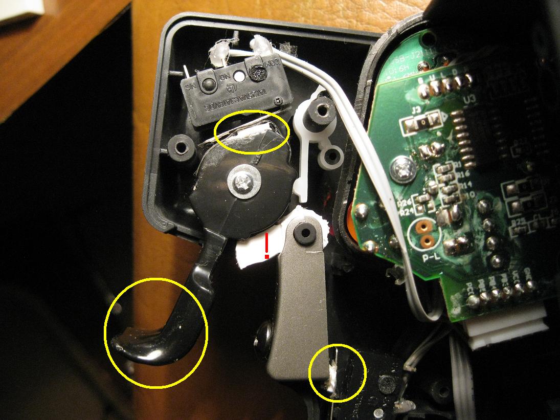

Quote Originally Posted by Colt@Lipetsk View Post
Поюзал этот джой, кое что выявил и переделал:
1. Устранил огромный ход курка, как для первого, так и для второго режима. Во всех случаях подклеил кусочки пластмассы, подогнал кусочками скотча, для второго курка ещё выпилил из пластмассы специальную детальку. См. фото.
2. Нагрел над пламенем снятый с джоя чёрный курок и выгнул его ещё сильнее, не знаю, но как то он мне мешал до этого. Теперь не мешает.
4. В нижний курок вкрутил саморез с большой сферической шляпкой, для большей тактильности. Опробованно уже на третьем джое.
5. Заблокировал твист. Ручка теперь не люфтит.
Attachment 143402Attachment 143403
