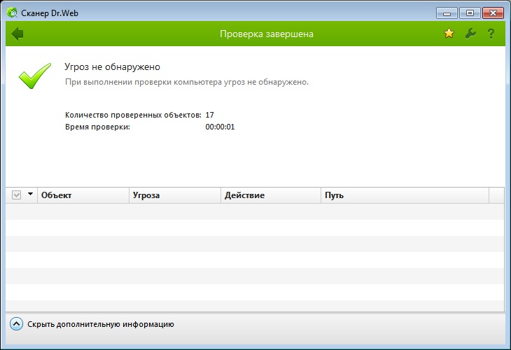

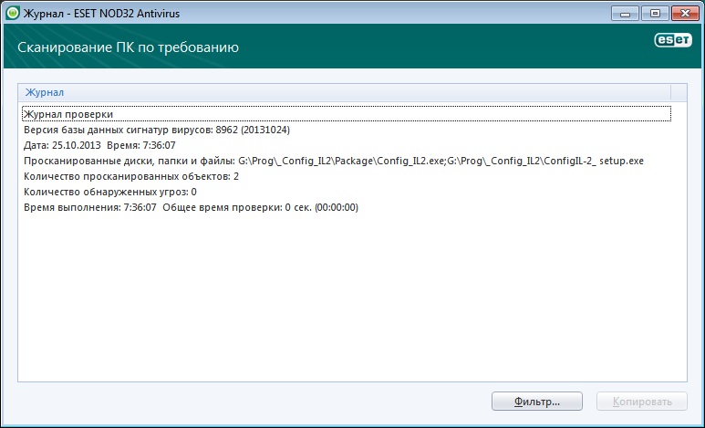

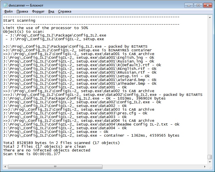

Проверил еще раз специально дома и на работе антивирусами NOD32 и Dr.WEB и установщик и установленный файл.
Выкладываю скрины проверки и отчет Dr.Web
