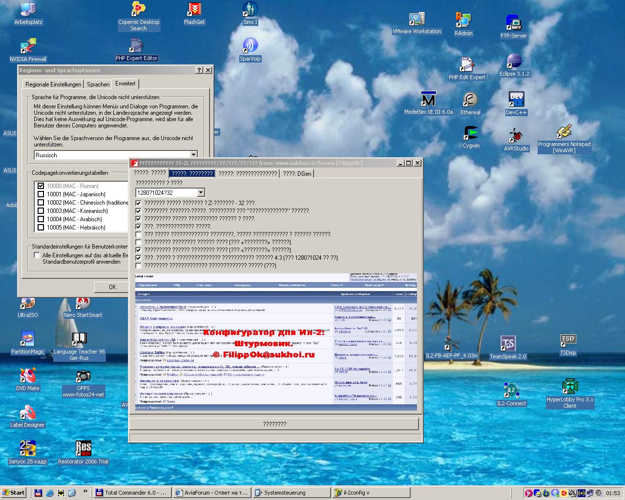

    Баг с локалью?
    Поставил себе, получил вот что (см. скрин).
    Windows XP SP2 Deu (т.е. немецкая), в настройках локали поставленно Russisch (т.е. как раз для такого случай, чтобы крякозябров не было)...

    У тебя этого кириллического шрифта нету. В любой русской винде есть, а на немецкой нет. Вот уж не думал, где напоремся...
    Гы.
    Ок, завтра выложу версию 1.01, со стандартным шрифтом...

    Тоже самое с английской версией. Будем ждать завтра...

    WinXP eng + MUI rus.
    Вот такая вот фигня. Жду поправленную версию. Картинки из настроек проги уже понравились. Надеюсь и сама программа будет на уровне.
