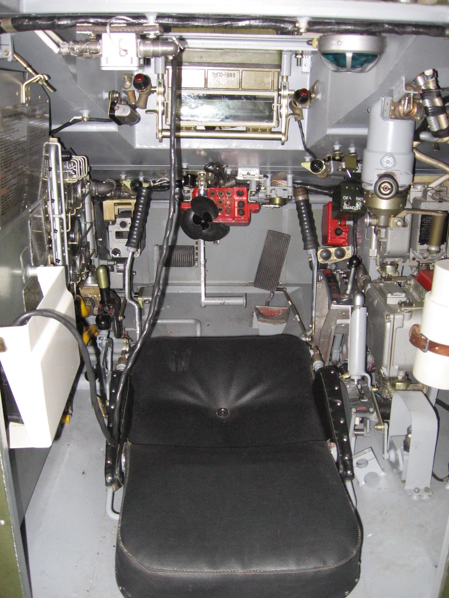

Картинка
http://photopribor.ck.ua/images/prod...k_pnk6_big.jpg
интересующий девайс (потомок того что на Т-80) слева внизу
Еще очень полезная штука (она не на штурвале) это ручка для смены кратности, справа, поворачивается вперед-назад.

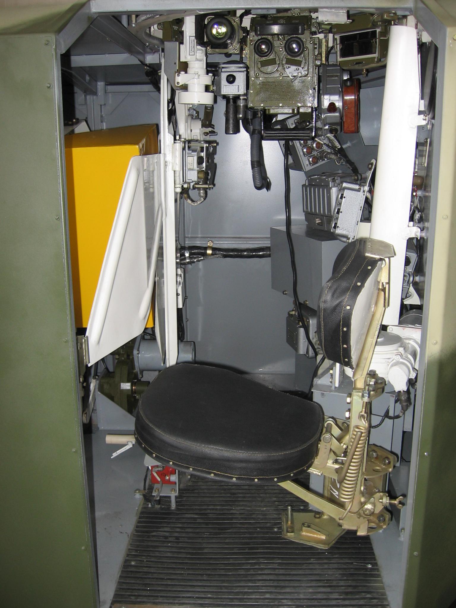

3 Attachment(s)
Re: Штурвал наводчика для танкосимов
Quote:
Originally Posted by
ir spider
Да то датчане, хорошо хоть не в нарядах викингов.
На нормальном тренажере при такой посадке он бы ребра поломал на кочке. Не верю :)
Хотя для голландцев и прочих датчан, сгодится конечно, им танками воевать врядли когда придется.
ir spider
Не показывает.
Attachment 169390Attachment 169391Attachment 169392
