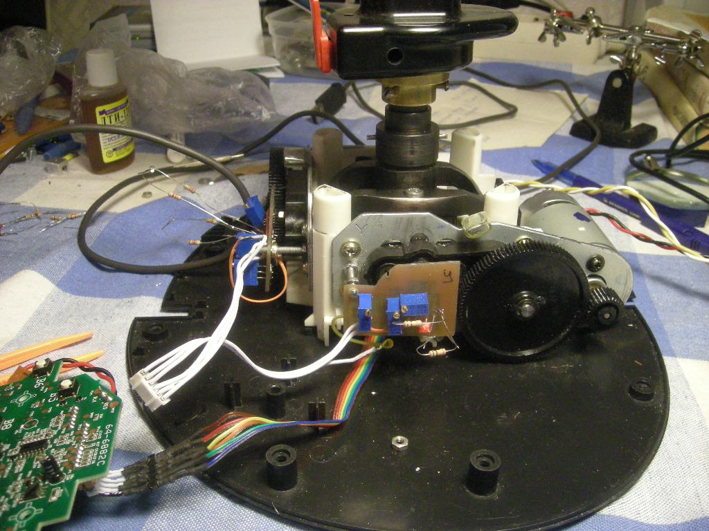

    1,355
    Ответ: Мучаем MS FF2
    В общем доделал я MS FF2. переделал на датчики KMZ41+MCP602, механника - метал+подшипники (спасибо ironman), МЗ нет, ручку заменил.
    Вот где подробнее:
    http://spread-wings.ru/phorum/index.php?showtopic=307
    http://spread-wings.ru/phorum/index.php?showtopic=7433

    Окончательный вариант на KMZ41+MCP601+Схема Гогоблина.
    Всё отлично работает!

    выкладываю фотки и платки в layout50
    Результатом доволен Получилось так как и хотел.
    Платка для посадки на штатные места крепления. Как, придумаете сами. Вполне возможно что будет упираться в корпус, надо смотреть по месту (Напильник вам в помощь). Может придётся подкорректировать платку.
    Идеальный вариант сделать как у меня - сделать не на штатных местах крепления.
    У блока питания надо конденсатор убрать в сторону так как датчик в него упирается.
