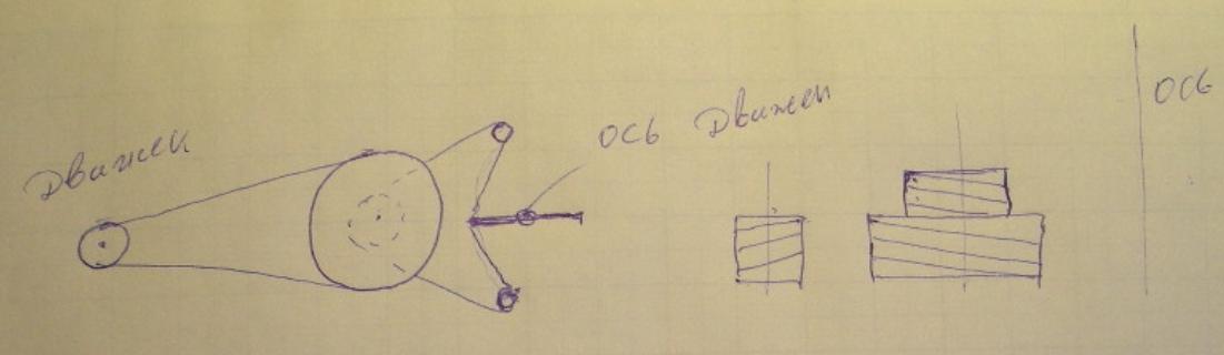

    В переделке не устраивают шестерни.
    Предлагаю пообсуждать ременный привод.
    Задумка следующая:
    1) группа мотор-шестерня: шестерёноки нарезается как бы червячными (увеличить площадь сцепления ремня с шесярнёй, чтоб небыло пролскальзований) по по ним проходит ремень.
    2) группа шестерня-ось: передача такая же, ремнём. Через валики на деталь (вместо сектора)
    Плюсы: мягкая, точная загрузка. Нею люфтов в шестернях, нет гула шестерней.
    Минусы: ??? жду ваших коментариев.
    текущее обсуждение с изготовителем механники тут: http://spread-wings.ru/phorum/index....5&#entry106505

    минусы (мож быть)
    1) некомпактно
    2) эластичность ремня (тут тест поможет)
    3) что-нибудь нездоровое при резкой смене вращения (со сцеплением имхо)
    4) подюбому придется делать натяжитель какой нибудь(имхо)
    пока все ) думаю над плохим дальше)))
    Инструктор
    Feb 2005
    Саратов
    56
    1,355
    Ответ: Мучаем MS FF2
    Quote Originally Posted by FW_Korsss View Post
    минусы (мож быть)
    1) некомпактно
    1) то что будет другой корпус, это однозначно. Но необязательно он будет больше. Саму механнику можно компактнее чем у MS сделать.
    2) тут пока я ничё не знаю
    3) это вряд ли
    4) идеальный вариант обойтись без них, но боюсь что ремень будет со времянем растягиваться
