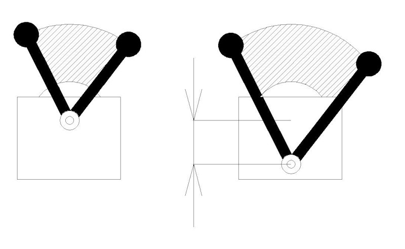

    гы... а еще можно вообще блок с резисторами прикрутить к дну коробки, удлинить ручки и тогда ход вырастит в разы

    Да нет я думаю это заложено на допуски кондового американского производства и износа (как с 255 отсчетами),
    что бы не упираться в крайние положения резюков.
    Тротл от сайтек конечно более длинноходный и вариантов инсталяции больше, но после Х52 я не захотел

    да там до крайнего положения самого рюзака (механически) как до Парижа.
    В сайтеке резистор подстроечные стоят, как на микростиках от геймадов. Шумят уже при первом подключении.
    Я все таки ручки удлиню, главное понять каким образом

    А зачем делать эту "тютельку" - реально это ни на что не повлияет. Угол они задали именно механикой. Резисторы полностью и не должны совпадать с ходом механики, т.к. допуски, как уже выше сказали. Это не баг, это фича
    "тютелька" зачем? ну затем чтобы пользователь с ником Eponsky_bot спокойно спал , зная что у него ось работает "на полную". 2-3 градуса это конечно не очень много, но тоже не лишние.
    Quote Originally Posted by Dr.Wagen View Post
    Я не думаю что для второстепенных осей нужен такой уж большой ход, да еще пресловутые 255 отссчетов ограничивают полет фантазии
    с маылым ходом они еще больше ого ограничивают.

    дык вместо родных пластиковых набалдашников что-нибудь подобрать, на крайняк изготовить, но при увеличении рычагов, увеличтся и нагрузки.
    придумаем ченить
