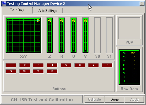

    1. Включаю джой, в драйвере смотрю, как ведут себя оси, и понимаю, что требуется выполнить калибровку.
    2. В процесс калибровки замечаю, что значения оси не доходят, где-то 5 - 8 % до своего экстремума.
    http://img-fotki.yandex.ru/get/5606/...72bf04_XXL.jpg
    И причина тому не глюк драйвера или неправильная работа резистора, а просто сами рычаги тупо дальше не могут двигаться т.к. упираются в корпус. Т.е рычаги достигают своего крайнего положения раньше, чем резистор.
    это первое откровение от СН.

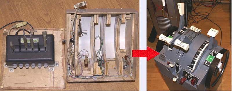

    дык вместо родных пластиковых набалдашников что-нибудь подобрать, на крайняк изготовить, но при увеличении рычагов, увеличтся и нагрузки.
    придумаем ченить

    .... э а то что справа уже есть на руках ?
    Я вот брал СН еще и по тому что б не мудрить над коробкой, рычагами и т.д.
    Еже ли у меня была бы такая коробка то mJoy + холлы/марс-ы и усё

    Приехал ко мне квадрант. Смог потестить.
    Некоторые особенности работы.
    1. После калибровки в винде (без установки родных дров) все нормально ходит 0-100%
    2. Ручка "на себя" это 255 ед. от себя 0.
    3. Логика работы СН драйвера
    - ручка доходит до Detent и зажимается виртуальная кнопка.
    - ручка сходит с Detent - кнопка отжимается
    - ручка становится на min - зажимается вторая виртуальная кнопка.
    (скрины 1,2)
ID:	138250Click image for larger version.
    - обратите внимание что когда ручка становится в Detent драйвер считает это макс.значением (255) и дальнейшее перемешение в Min не приводит к изменению показаний.
    а заодно сравните реальные данные со скрина 2 с тем что выдает драйвер (скрин 3)
    - если пробросить эти оси на виртуальное устройство простым cms.a__ = js_.a__; то выдаваться будут необработанные значения и заодно с присутсвующими погрешностями (нет ни 0 ни 255). Моя слегка не понимай, но при таком варианте - калибруй, не калибруй, все равно получишь ......

    Летаю на квадранте, в основном в РОФ.
    Как-то взял для сравнения РУД Х52. Ну оно конечно эргономичнее... но потянуло обратно к рычажкам. Что-то в этом есть
    Ежели б он был похож на вот это - был бы супер девайс.
