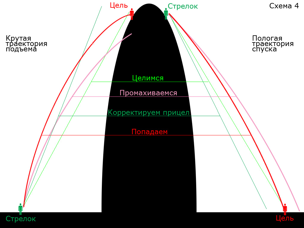

    Есть в игре и необходимость пользоваться мозгом при поправке на угол места цели (высоту цели относительно стрелка). Несмотря на то, что в игре горы выше 150 метров редки, и, соответственно, редка дистанция в 400 метров и более при угле от 30 градусов, всё же надо запомнить Правило Склонения: выше горизонта целишься - держи мушку выше прицела, ниже горизонта целишься - держи мушку ниже прицела. Происходит это потому, что при поднятии ствола траектория более крутая, а при опускании ствола более пологая. (Схема 4)
