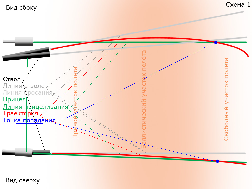

    1. Теория баллистики.
    Приведу пример идеального выстрела нарезного оружия, то есть выстрела, в котором действуют идеальные силы без вмешательства переменных.
    С момента фиксации прицеливания и до момента выстрела существуют две прямые линии: линия ствола (ось его канала) и линия прицеливания. Но с момента выстрела и до попадания включаются еще две основные линии: линия бросания (это положение линии ствола, которое тот занимает при отдаче в момент, когда пуля покидает ствол) и траектория полёта пули, которая вообще не имеет отношения к прямым линиям, а является частным случаем отрезка гиперспирали третьего порядка.
    Самое интересное, что при идеальном случае все эти линии пересекаются лишь четыре раза: траектория в самом начале связана с осью ствола и линией бросания, а линия прицеливания в самом конце пересекается с точкой попадания на траектории... (Схема 1)
    В реальности всё обходится дульным срезом – и больше не пересекаются никогда и никак.
    Существует куча зависимостей, из-за чего изгибается траектория по вертикали (обычно разбирают лишь силу тяжести и силу сопротивления воздуха) и горизонтали (обычно деривацию просто объясняют вращением пули в полёте). Мы на них заострять внимание не будем – не снайперская школа ведь – а разберем два интересных момента.
    Траектория полета нарезной конической пули – в данном и только данном случае – делится на три условных участка: прямой (ниже линии прицеливания), баллистический (выше линии прицеливания) и свободный (снова ниже линии прицеливания).
    "Прямой" в данном случае просто название, но не описание: ни одна из частей траектории не является прямой в строгом смысле этого слова. Это просто участок, на котором пуля несет максимум энергии после прекращения ускорения, и потому он более прямолинеен.
    На баллистическом участке траектории пуля поднимается на максимальную высоту относительно линии прицеливания и потом, продолжая терять скорость и энергию, сходит ниже.
    На свободном участке траектории пуля с ослабленной энергией подвергается максимуму воздействия со стороны внешних сил.
    Почему участки условные? Да потому, что если настроить линию прицела на максимально высокую точку траектории – мы получим неверные определения участков по отношению к линии прицеливания, что не отменит определения, данные в описании участков.
    Второй интересный момент заключается в том, что в реальности, очень далёкой от нашего идеального случая, траектория серии выстрелов будет занимать не тонкую красную линию, как у нас, а линию, непропорционально расширяющуюся на всём своем протяжении, но особенно сильно заметной в свободном участке полёта. Виновны в этом подвижки атмосферы (порывы ветра), перепады давления, температуры и плотности воздушной среды на отдельных участках траектории и так далее – более 30-ти параметров. И потому в итоге мы получаем не одну точку попадания серии пуль, а так называемую "площадь рассеивания", где истинной точкой серии будет "средняя точка попадания". (Схема 2)
    Кучность – это именно размер эллипса рассеивания, и чем он меньше – тем кучность выше. И, например, когда говорят о кучности, то говорят о том, каковы размеры эллипса рассеивания серии на данной дистанции. В заключение о СТП скажу лишь, что кучность тем меньше, чем длиннее очередь из автоматического оружия, и тем больше, чем меньше движущихся деталей в оружии (и потому снайперки-болтовки всегда будут выигрывать у снайперок-самозарядок).
    Самое главное о кучности, что надо знать: для каждого типового комплекса "патрон+оружие" существуют типовые снайперские таблицы... которые никому низачем ненужны. Ибо по каждому такому конкретному комплексу существует свой собственный комплект таблиц, включающий в себя:
