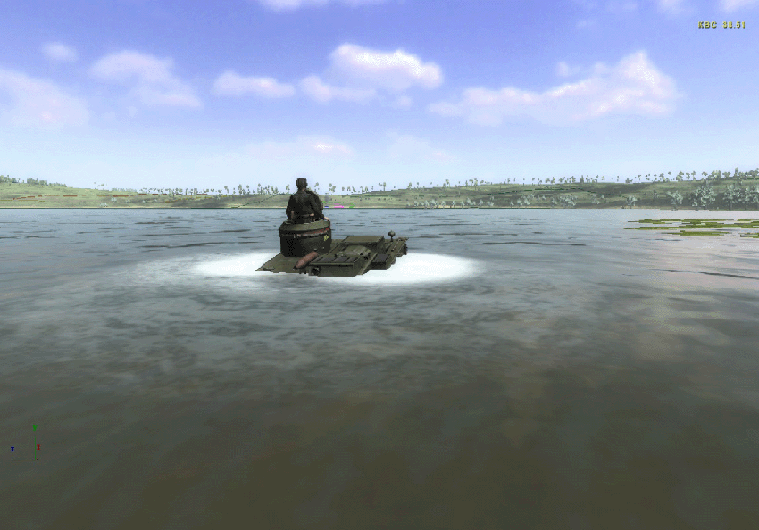

    Назрело несколько вопросов к уважаемым разрабам!!! Например я создал миссию где союзники идут на штурм села, а я со своей группой пока сижу в засаде и жду!!! За союзниками я могу набдюдать или по карте в режиме отображать всех или выехав на какое-нибудь место откуда их видно и рискую получить снаряд!!! Почти во всех симах есть клавиши отображающие союзника это как правило F7 и врага это F6. Есть ли
    в СЯ такие? Второй вопросик-танк (Т34)шарахается от воды даже если глубина поколено! Значит речки и озера непреодолимая преграда ???
    Кстати а плавающий Т-38 поплывет или нет???Хотя чего я спрашиваю сейчас сам попробую- спасибо редактору миссий! И главный вопрос который очень важен! Внимательно смотря видеоуроки вдруг заметил,что в закладке ПОДРАЗДЕЛЕНИЯ и тип подразделения -техника в уроках в другом порядке! Например у меня нет Т34+подразделение пехоты а есть 3(три) Т34+подраэделение пехоты и еще другие не значительные отличия! Но ваш вариант мне больше нравиться,нельзя ли его как-то получить или исправить мой???Ну и последний вопрос про авиацию! Какой создавать контур (замкнутый или нет), откуда этот контур начинать(за пределами полигона или как),какой тригер(как и для всех напр rkka_attack) вобщем поясните пожалуйста,а то я его создал он появился с каким-то вторым коришем причем на карте их обозначения небыло(это так и должно быть?)обстрелял мою группу и улетел ! Спасибо,жду с нетерпением ответа!!!
    Re: Редактор миссий
    Да,Т-38 плавает,но плавать не умеет!!! Выставил ОПЫТ-100% все равно
    как-то рывками и доплывая до берега разварачивается и обратно в воду-

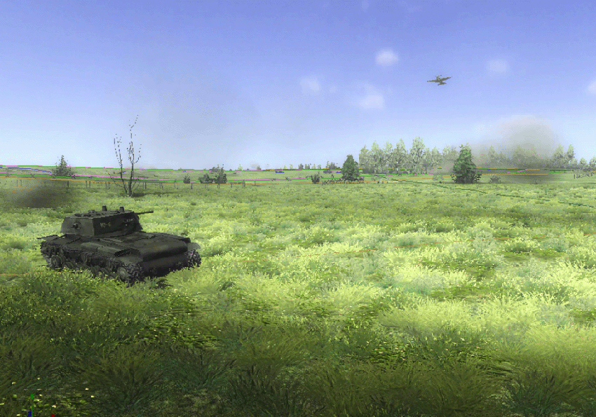

    Спасибо за пояснение насчет просмотра(я даже не обратил внимание на
    закладку "ЗапуститьИИ" )!!!Это же можно вообще не вылезать из Редактора и получается что-то типа не сим а стратегия с обалденным просмотром всех боевых единиц! Но я честно говоря имел ввиду просмотр в игре а не в редакторе!!!В игре есть эта возможность? Ил наверное удалю потому,что жужит и всех убивает и даже успевает быстренько слетать на контур рождения и вернуться! Или буду разбираться с тригерами чтобы оставить! На счет воды все понял,те если самому создать полигон то танк воды не боиться!

    Что ни говори, а внешняя свободная камера рулит, а?

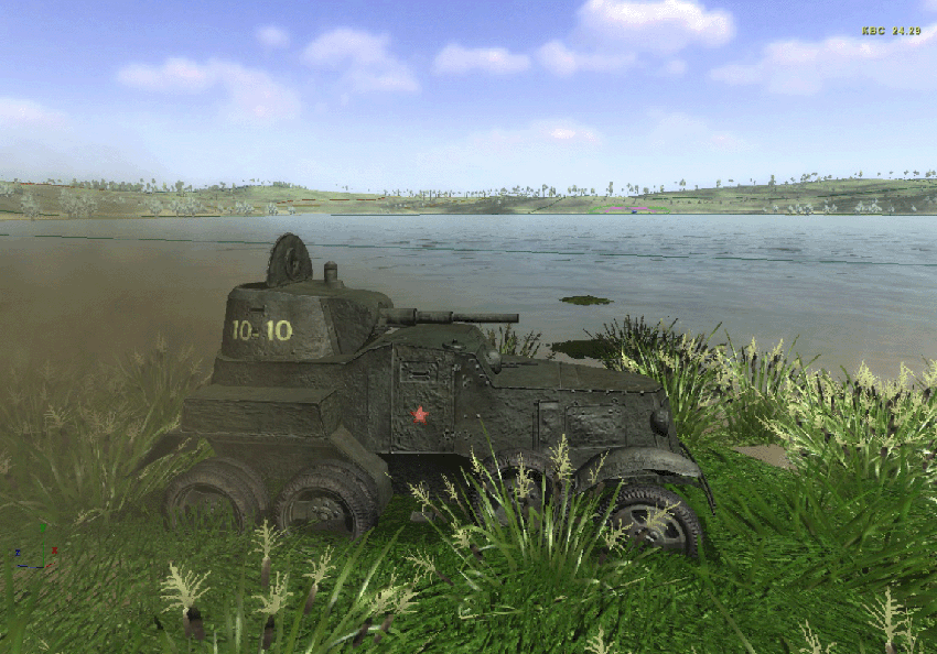

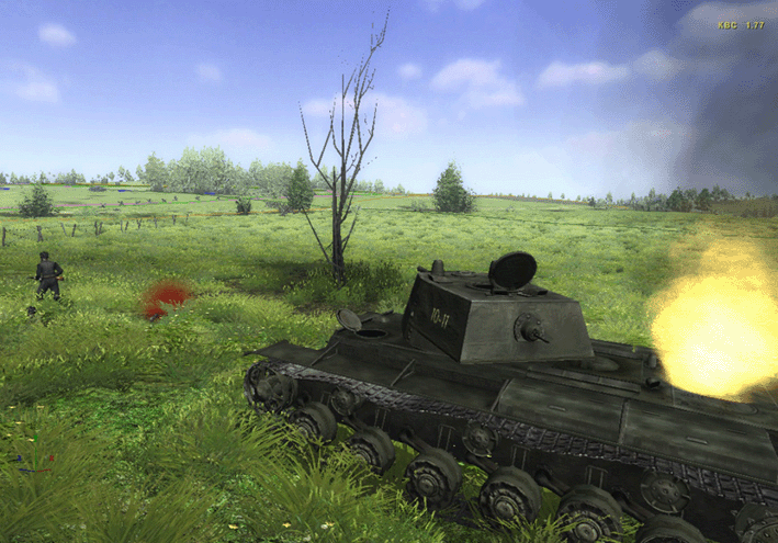

    Re: Редактор миссий
    Спасибо,еще как рулит!!!

    Кстати, когда скрины делаешь - там отображение контуров можно отключить.
