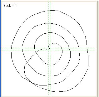

    Джойстик опознаётся как Microsoft Force Feedback Pro(USB), только почему то кноп 9, а не 10-ть, но ИЛ видит 10-ть.
    Ощущения пока не прочувствовал, полетал мало, но чувствуется какая то “острота” отклика или мне кажется.
