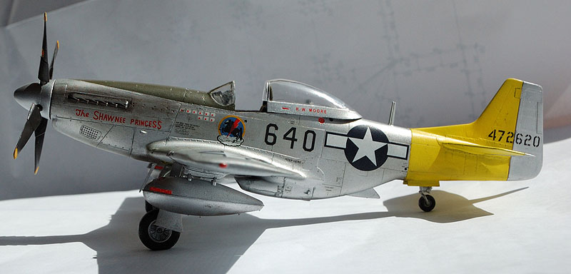

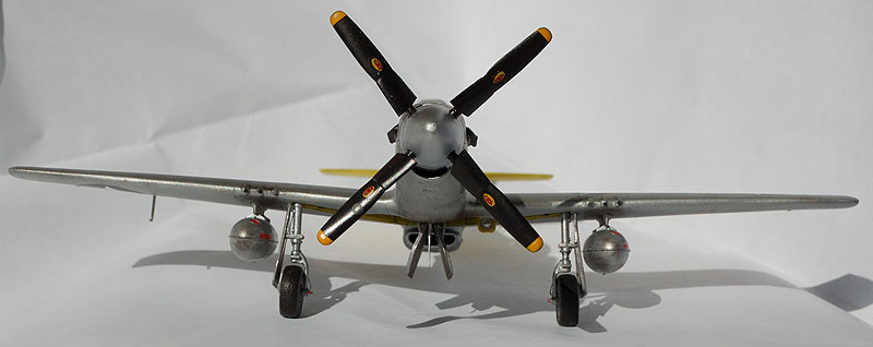

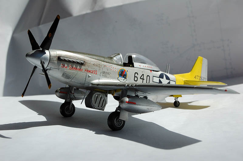

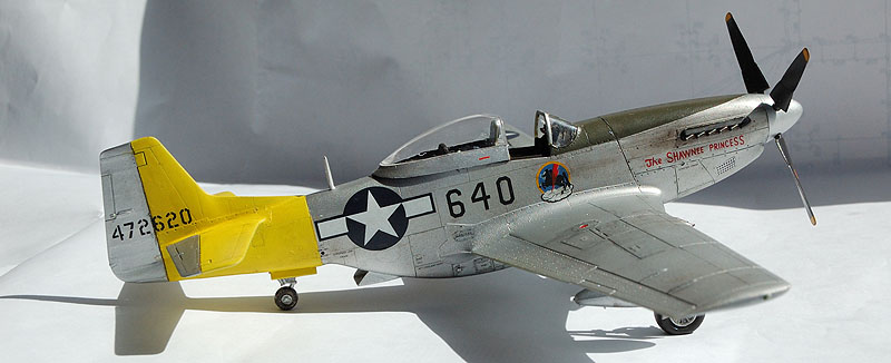

    Модель ICM, масштаб 48-й. Моя первая в этом масштабе.
    Была добавлена куча ручек и проводов в кабину (из пластика марки "Плавленый сырок "Омичка" и проволоки добытой в IDE шлейфах 40 и 80 жил). Было доделано сиденье пилота (по фоткам смоляного), сделаны привязные ремни, доработаны радиостанции за сиденьем пилота.
    По фотографиям воевавших самолетов и восстановленных сделана всякая проводка в нишах (не вся ессно, там черт ногу сломит), добавлена гидравлика на стойки.
    Изменена конфигурация антенн радиостанций в соответствии с историческим прототипом.
    Перевод декалей ICM оказался делом... интересным. Большие декали разрывались прям на самолете, приходилось их собирать по кускам. Надписи The Shawnee Princess собраны из 3-4 кусков. Самым сложным оказалось наклеить вокруг горловин крыльевых топливных баков. Там мелкая надпись по кругу и в центре красный круг самой крышки. Круг я вырезал, так как лучше было закрасить. И при переводе эта пакость порвалась кусков на 8. Вот было весело собирать их в более-менее ровный круг почти по буковкам
    Грязнить старался по фото и несильно.
    Итак, оригинал.

    Ответ: Лошадка с островов
    Модель
    А почему передняя рама сдвижной части фонаря не покрашена?

    Quote Originally Posted by Василич View Post
    Вопрос, конечно, интересный... Посыпал голову пеплом и пошел исправлять.
    Повторюсь - очень симпатично Можно наверное было-бы в кабине попачкать - постарить, а то снаружи самолёт "поживший", а кокпит - только с завода. Деталировка понравилась, доделаю свои бомберы в 72, и тоже начну в 48-м собирать .
    Да, с кабиной промашка вышла. Причем из-за того, что до этого мустанга я сделал всего 5 моделей и все в 72-м, где смывка в кабине без особой надобности. На след. модели надеюсь исправлюсь )

    1,365
    Щитки закрывающие колёса правильнее делать закрытыми.
    Гидавлика их открывала до выхода стоек и тутже закрывала обратно.
    Quote Originally Posted by SaVaGe View Post
    Ничего страшного, для "Д", типа долго (не много) простоял.
    И закрылки правильнее опустить в таком случае. Но мне это не нравится. Назовем это "авторским видением"
    А чем модель красилась? Покраска под люминий дело хитрое.
    Все АКАН кроме кабины. В ней Interior Green Vallejo Model Air.
    Да, и больше я "люминиевые" модели делать не хочу. Это целая наука, под них надо руку набивать.
    Краска легла шагренью. И слой толстый. Я бы рекомендовал давление увеличить, подачу краски (разести пожиже) уменьшить. И полировать.
    Quote Originally Posted by Ash View Post
    Понятно . Кроме смывки ещё можно немного сухой кистью с серебрянкой по торцам и выступающим частям пройтись - в кабинах краска на этих местах частенько обтирается/слезает.

    1,365
    Quote Originally Posted by Wotan View Post
    Согласен -Моргунов (С)
    Дык всё это действо на мустанге происходит в полёте на взлёт-посадке
    А так он типа уже на стоянке с без шасси бы лежал -дёрни пайлот кран уборки выпуска на земле
    Емнип уже с «Б» не было замков на этих створках, и у машин немного простоявших на земле без запуска двигателя, створки через какое-то время сами опускались под собственным весом. НО, на таких фотках как правило у них опущены и закрылки, вот связано это как-то между собой или нет не интересовался. Надо глянуть чёнить
    Ну обычно это все происходит из-за падения давления в гидросистеме. Не знаю точно как это было у мустанга.
    Quote Originally Posted by Молодчик View Post
    А еще лучше использовать Алклад и мозг себе не мучить. Или попробовать новую серию пигментов-металликов от АКАН, судя по обзору у них зерно на уровне с Алкладом. Тем не менее ценный опыт получен, как бы не легла краска
