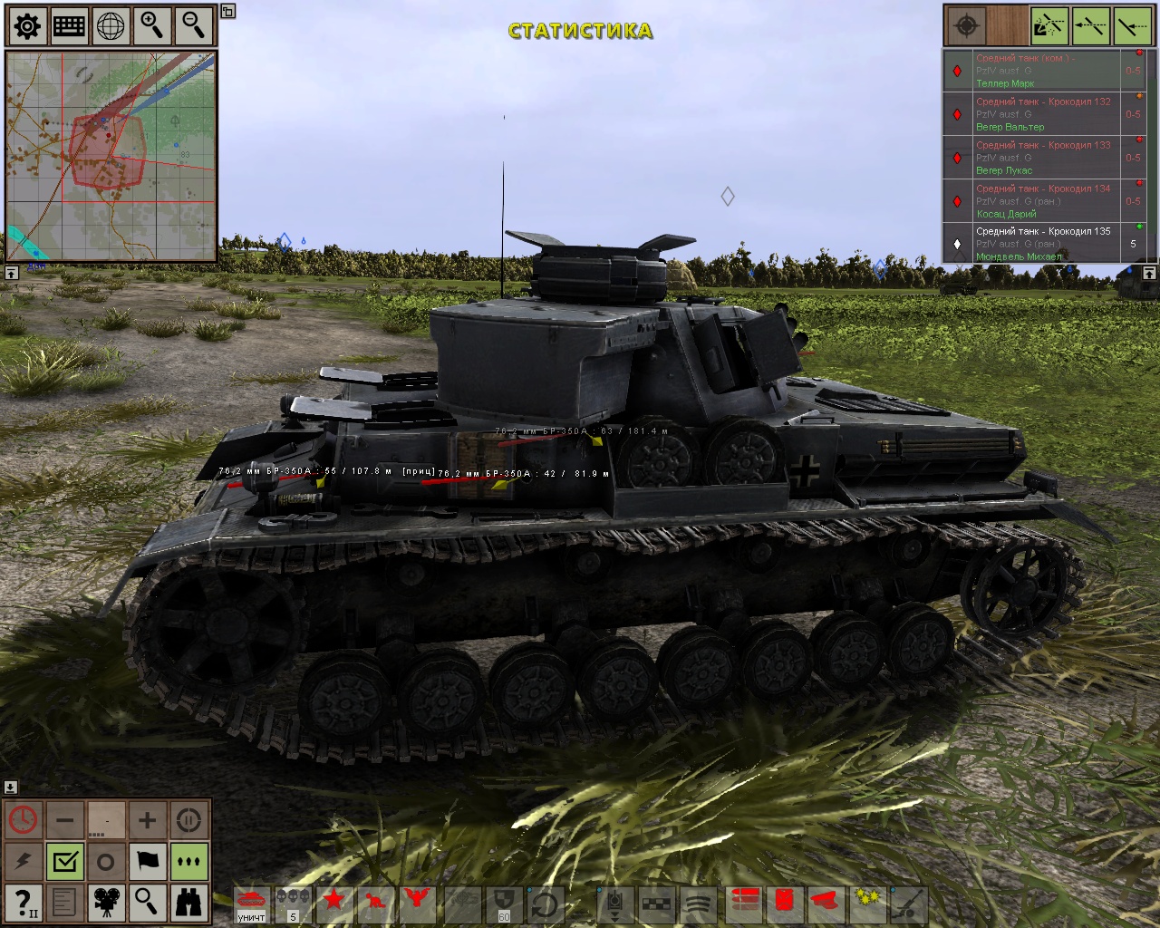

Thread: БР-350А vs Pz III ausf L & Tiger. Моделирование взаимодействия брони и снаряда.
    Quote Originally Posted by Andrey12345 View Post
    Плюс оценка возможности поражения цели наличными боеприпасами - Pz-IIIL в лоб практически не поражается
    Как такое вообще может быть??
    PzKpfw III Ausf. L Front: Hull 50mm@69° \ Superstructure 50+20mm@81° \ Turret 57mm@65° \ Mantlet 50+20mm@45-90°
    76-мм Ф-34 БР-350А 60° ГП: 100 м - 69 мм \ 300 м - 63 мм \ 500 м - 59 мм \ 1000 м - 50 мм
    П.с. Для Ф-34 взяты САМЫЕ низкие данные по ГП(!).

    50+20 - это только Superstructure и Mantlet! И это не "экран" никакой (и на скрине я вижу танк без экранов): http://www.onwar.com/tanks/germany/profiles/ppz3l.htm
    Итог: танк прекрасно поражается в корпус и башню (50-57 мм > 60 град.) до 500 м ТОЧНО!
    И при чем здесь "склонность к раскалыванию" и поражение цели? Я не знаю, как она моделируется, но "склонность к раскалыванию" индивидуальна для каждого снаряда и это, скажем так, случайная величина или некий процент на брак.
    П.с. Не забываем о ГП!
    П.с. У вас что, действительно занесены 70 мм на ВСЮ лобовую проекцию?

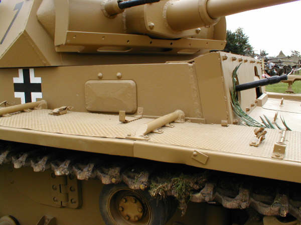

    Помогу с обнаружением экранов
    Mantlet
    Attachment 165132
    Superstructure

    Re: БАГи и неточности в игре.
    Специально для -AG- красным цветом выделил проекции 70 мм с экранами и зеленым остальные, которые пробиваются снарядом БР-350А.
    Соотношение площадей можно посчитать самостоятельно.

    Да бы не плодить темы решил поднять вопрос тут.
    Воздействие бронебойно-фугасных (каморных) снарядов на бронетехнику.
    Для начала интересные картинки из грядущей игры "про танки" от Гайджинов
    выглядит вроде разумно, хотя в Pzgr39 всего 18гр гексогена (что примерно соотв. 40г. тротила)
    так же заметим, что в советском Бр-350А целых 155г тротила
    Для сравнения в ручной гранате Ф-1 имеется 60г тротила
    Таким образом мы видим, что сам по себе взрыв немецкого снаряда немногим слабее гранаты Ф-1 по фугасному действию, а по осколочному скорее всего выше или как минимум равен ввиду больших размеров корпуса, при этом осколки получаются явно тяжелые с высокой поражающей способностью и это не считая фрагментов брони. Советский же снаряд по мощности взрыва больше чем 2 гранаты Ф-1.
    Теперь представим подрыв всего одной гранаты Ф-1 в замкнутом помещении объемом около 6м3 (думаю примерно соотв. боевому отделению танков Пз3, 4, Т34) в котором бок о бок находится 3-5 чел., думаю очевидно, что все люди гарантированно получат контузию, а так же множественные осколочные ранения различной степени тяжести. Тут кончено надо заметить что БО танка внутри весьма не однородно и имеет сложную форму, что в определенной мере задерживает осколочный поток, но не избыточное давление.
    Таким образом можно предположить, что каждое пробитие брони танка выше обозначенными снарядами должно приводить к обширным повреждениям внутреннего устройства машины и травмированию членов экипажа.
    Что мы часто видим в игре:
ID:	173083Click image for larger version.
ID:	173084Click image for larger version.
    Возникает резонный вопрос, не занижено ли воздействие подобного типа БП на внутреннее устройство машин?
    Вот еще, на приложенном скрине №3 с Пз.4 видим четкое попадение в крышку смотрового прибора во лбу башни, и непробитие, как же так, крышка всего 20мм (если паммять не подведет), за ней блок броне стекла, защищающий от пуль винтовочного калибра, т.е. примерно соотв. еще 10мм стали, итого под 30мм, а тут не пробил, как?
    И до кучи, не ясен принцип действия шрапнельных снарядов, обладающих аналогичным принципом, но значительно большим кол-ом осколков, такое ощущение что эти снаряды пробив броню машины внутри просто не взрываются. Недавно видил как Ш-354 пробил борт ганомага, убил 2-х сидевших сразу по борту солдат и все, хотя БТР был набит пехотой, т.е. не то что не взорвался снаряд, но даже просто не пролетел на второй борт и не убил сидевших напротив солдат, это как понимать?
    Просьба Андрея прокомментировать.

    Quote Originally Posted by Fritz_Sh View Post
    Не вижу на 1 и 2 скрине, чтобы снаряд попал в боевое отделение или отделение управления.
    На 3м скрине (где точно взорвался в БО) вижу обширные повреждения. Не понял сути вопроса и претензии.
    1-ый скин пробит лоб башни, где повреждения?
    2-ой скрин пробит борт примерно за мехводом, куда делся снаряд? Еще одно попадание ровно в лоб в прицел, пробитие как-бы есть, а повреждений в танке нет, почему?
    3-ий пробит лоб башни, убит командир! Но прямо на пути снаряда не командир сидит, т.е. как минимум 2ое должны были получить, хотя взрыв был бы практически за спиной мехвода, что как бы тоже намекает. Множественные пробития борта ни разу не привели к ранению экипажа, как?

    Вот именно, и на 1м и 2м скринах нет пробитий когда снаряд бы взорвался внутри БО.
    Тут понятно что при любом раскладе контузия и дизориентация экипажу обеспечены
    Это временные явления, которые сложно определить в игре особенно для вражьего танка.
    Пробита маска пушки
    Это не борт. Подумайте, куда девается каморный снаряд после срабатывания взрывателя.
    Это я не совсем понял о чем речь.
    Видно вектор с отметкой о повреждении прицела, поврежден только прицел, почему?
    Ну и что? Вы знаете как изменилась траектория полета снаряда после пробития в этом месте? Вы знаете как пошел осколочный поток? Вы уверены что снаряд сработал штатно?
    В таком маленьком объеме, учитывая что до стрелка сантиметров 30, как ушел снаряд и осколки, вертикально вверх что ли (да даже при этом башку стрелку оторвало бы)?
    Что это? Посмотрел танк в разрезе, это борт надстройки, за ним БО. Что не так?
    Обведите красным то место о котором мы говорим, пожалуйста. А то у меня такое впечатление что мы говорим про разное.
    Потому что кроме прицела в маске там ничего особенного нет. А "цапфы пушки" такого повреждения в игре нет, так как не очень понятно как оно повреждается и как это моделировать.
    Намекну - стрелок сидит не прямо перед бронелистом, и даже не рядом, мало того у него относительно низкая посадка. Голова тоже как у обычного человека, а не у кинконга - попасть в нее снарядом сложно.
