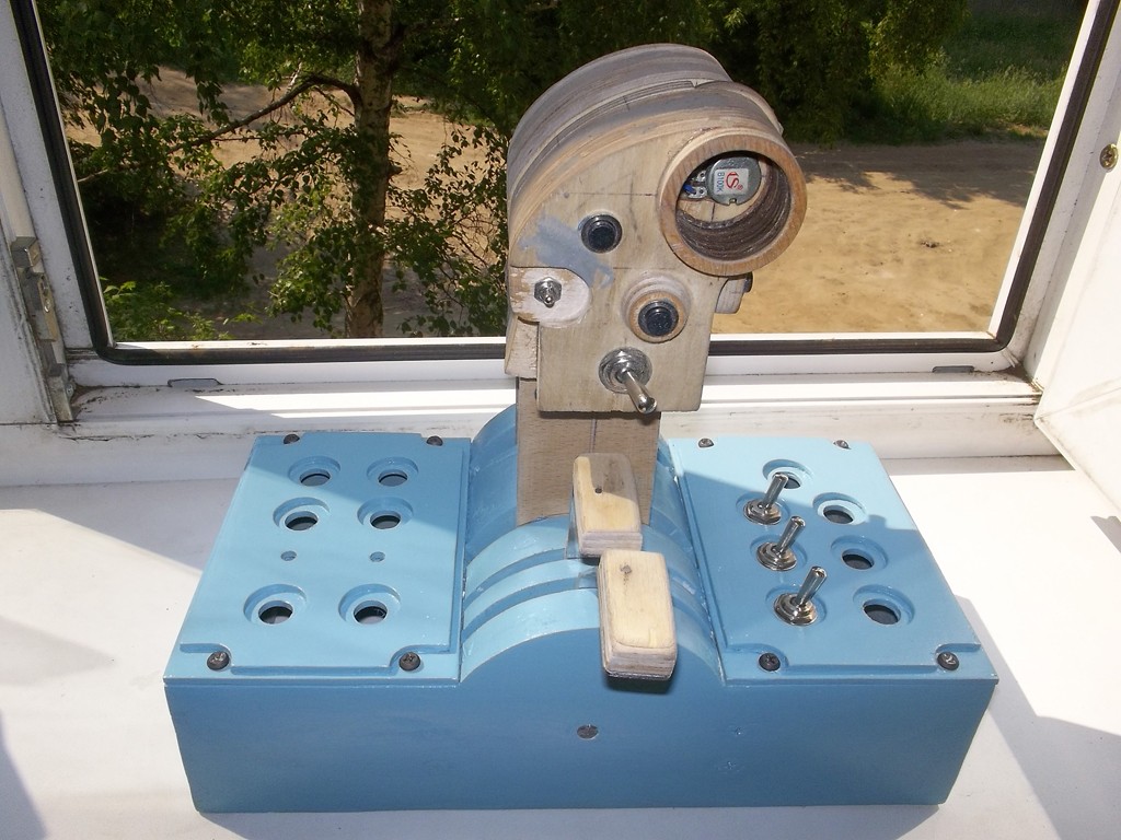

    Купил фотоаппарат! Теперь будут фото.
    РУД в процессе.

    Свой Х45 я разбомбил слишком рано, но теперь уже деваться некуда. Электронику от 45 запихну в РУД, думаю кнопок хватит.

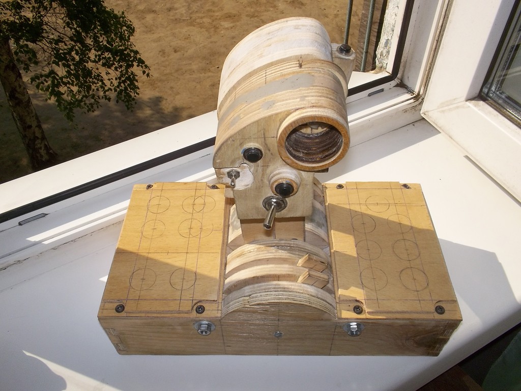

    Сегодня немного попилил и решил немного тему обновить.

    Всем привет!
    Сегодня начал эксперементы со шпатлевкой и покраской.
    Поверхность пока со следами от наждачки, явно еще мелкие неровности ровнять и полировать прийдется, но результат в целом рыдывает )))
    Цвет потом изменится, будет с немного серо-зеленоватым оттенком.

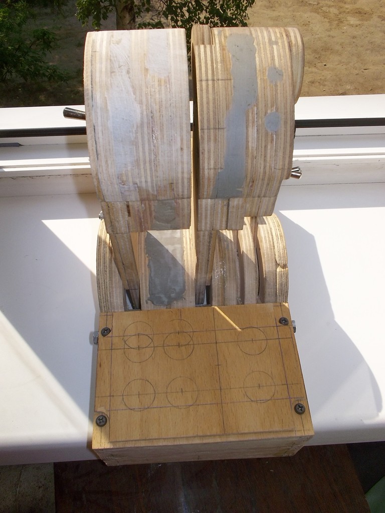

    С утречка немного поработал и решил фото выложить того что уже есть.

    И еще в догонку...

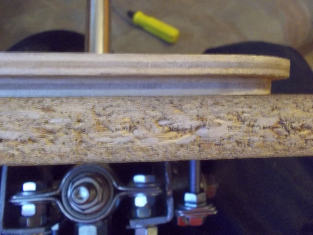

    Re: РУС Су-27 и остальное
    Отверстие лучше бы квадратным сделать, под палку.

    Это зачем его так?
    Да и коронки квадратной у меня для дрели нет к сожалению.
    Quote Originally Posted by King Size View Post
    Это зачем его так?
    Уж поверь джоеделам.
    Электролобзик то есть? По предполагаемым углам сверлишь отверстия а потом уже лобзиком. Вот из моих старых работ -
    Ну если шток в сечении квадратный то логично предположить что и отверстие под него тоже квадратное.
    У меня шток круглый...
    К томуже в крайних положениях по диагонали будет по обеим осям на 100% отклонение, что мне ненужно в принципе.
