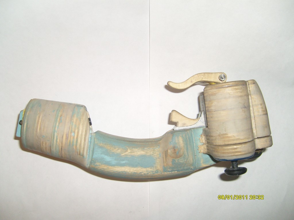

    Долго вынашивал мысль о замене ручки на своем Х45, в игоге решил сделат напольник с нуля. В данный момент делаю рукоятку, точнее снаружи она в принципе готова, занимаюсь опустошением внутренностей под кнопки, хатки и в этом духе (ручка наборная из фанеры). Выглядит кстати впечетляюще, размеры грандиозные и по сравнению с обычными джоями смотрится очень солидно.
    Кое какие вопросы возникли по поводу хаток, купил геймпад китайский, из него вытащил 2 министика, 1 сразу планировал ставить, а второй ХАТ делать на микриках. Потом подумал может на тримирование поставить тоже министик, но вопрос как это работать будет, ведь он в центр возвращается.
    Ко всему попытка сделать обычный хат показала что он довольно большой в основании и я не уверен что все это поместится в бошку джоя.
    Работать все это будет на вот таком контрллере https://old.sukhoi.ru/forum/showthread.php?t=64206 , так как ручка будет неразборная возник вопрос сколько прокладывать проводов в кабель-канал, учитывая что будет 12 кнопок (включая хат) и 2 оси, или 9 кнопок и 4 оси в случае если оба ХАТа будут на министиках. Так как после окончательной сборки добавить провод будет проблематично, то может кто подскажет сколько поводков нужно, я прикинул получилось 15 или 14.

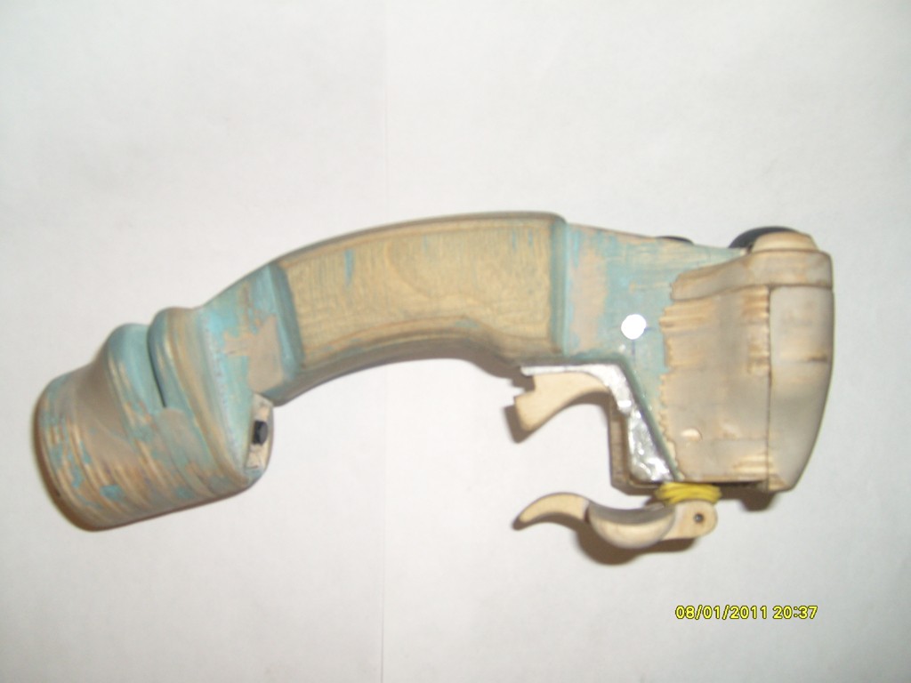

    Купил новые аккумы, теперь можно фото нормальные выложить.
    Руки с похмелья немного трясет правда, немного не в фокусе получилось.
    На данный момент установил кнопку на тормоз и для пушки, также вставил министик от геймпада, стик на микриках пока в разработке, не могу найти пружину для центрирования.
    В ближайшее время поеду за подшипниками и хомутами и начну собирать механику.
    ну и немного фото...

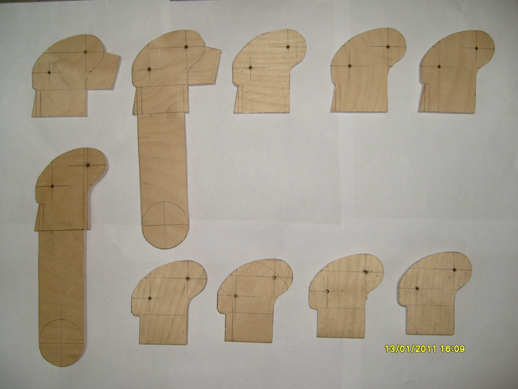

    Собственно заготовки для рукояти.

    Quote Originally Posted by King Size View Post
    А в чем проектировал и с чего размеры снимались?
    Live Long and Prosper
    Jul 2004
    UIII
    286
    Re: РУС Су-27 и остальное
    Да ничего не проектировал (до меня уже все спроектировано), по фото начертил сечения на бумаге, перевел на фанеру и выпилил, а там уже крутил-вертел и думал что да как реализовать внутри, благо материал очень податливый и работаеш почти как с пластилином. Сейчас вторая рукоять пошла следом, ее делать конечно проще, блок курков в башке попробую усложнить и привести к максимальному соответствию с оригиналом, сейчас занялся поиском подходящих материалов.
