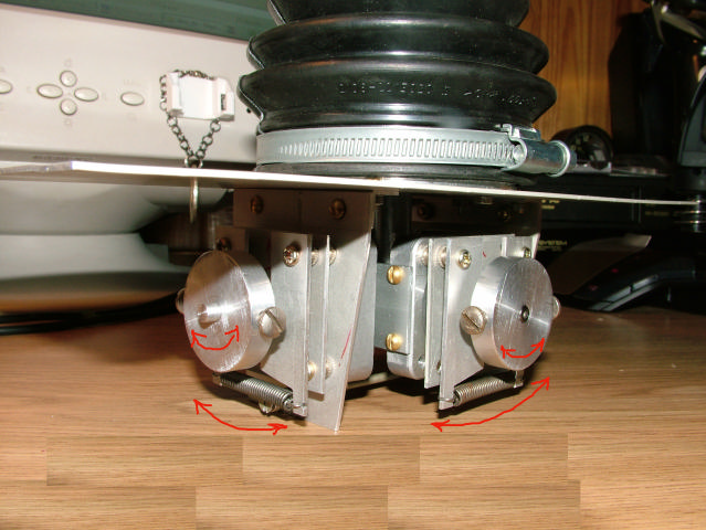

    Привет всем жителям Сухого. Вот решил высказать благодарность всем "МЕТРАМ" джоестроения, за идеи, вдохновение которые я подчерпнул с нашего форума.
    Впервую очередб РЕСПЕКТИЩЕ пилоту Sinchuk Точный , и почти вечный джой (рассекречен )
    за его идею использовать отработанные шаговики. Точнее крышечки шаговиков с посадочными местами под подшипники. Я с гордостью и сознанием того что ети крышечки и подшипники в далеких 80-тых сделали японцы (тогда китайцы ничего подобного не делали) установил их в свою конструкцию. Они необслуживаемые,закрытого типа. Тем самым подтверждаю что гарантия на них вечная.
    Также РЕСПЕКТ пилоту USSR_Rik
    с его темой "Два килограмма железа = РУС"
    Очень много полезного подчеркнул. Взял его идею кольцо под пыльник, ограничитель хода штока.
    "Акушеру" радиотехники Володе пилоту Gogoblin который родил схемку датчиков угла поворота и разжевал нам. Объясню: акушер ето тот кто изобрел-родил идею. А наш пилот KorZhik он нейрохирург. Он вставляет мозги нашим пластиковым китайпрома девайсам тем самым вдыхает в них новую жизнь.
    Пилоту KorZhik тоже отдельная благодарность и уважение (которое он получит при встрече) за консультации и помощ, оказанную в моем проекте.
    Система загрузки джоя заслуживает рассмотрения. пару слов о ней.
    На фотографиях виден пыльник шруса от ВАЗ2109. Ета система выбрана как дублирующая основную. При условии что основная мне не понравится. Летая на КИБОРГЕ ЕВО я понял что у однопружинной системы есть свои недостатки которые можно побороть, сделав раздельную загрузку. Посмотрев на ВКБ-шные педали у пилота Peresvet, я понял что вещ полезная и очень нужная. Я решил слепить самопальные.
    ТУТ МОЖНО ПОСМОТРЕТЬ НА НИХ http://forum.il2.com.ua/forum/showthread.php?t=1103
    Полетав немного на них, в процессе модернизации возникло желание сделать четко выраженный центр. Пилот KorZhik подкинул идею я ее воспроизвел и был доволен как слон. Она же и лягла в способ загрузки РУСА. При желании я одним движением руки снимаю пружинки, одеваю пыльник и получаю полный аналог однопружинной не раздельной загрузки.
    Думаю на фотографиях будет все понятно.
