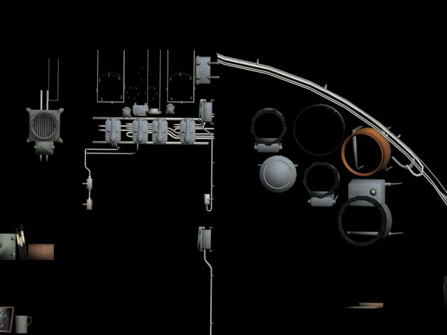

    Камрады,прошу пардона,но ранее раскрытая мною тема,по поводу черной текстуры(а точнее пропадания текстуры)оказывается НЕВЕРНА!Или не доработана!Я это понял когда оторвавшись от капитанской каюты поглядел вокруг!После моего метода Текстуры не пропали,но стали какие-то пластмассовые,без теней,с бликами (короче на скрине все видно)Странно,после наложения текстуры в Максе,рендер получился нормальныйClick image for larger version.
ID:	143920,я сделал новый альфа канал на свои текстуры, а в игре косяк!Может у кого есть мысли как придать тени ,может в настройках что-то подкрутить при экспорте и импорте? На первом скрине как надо,на втором что получается
Name:	как надо.jpg‎
ID:	143921   Click image for larger version.

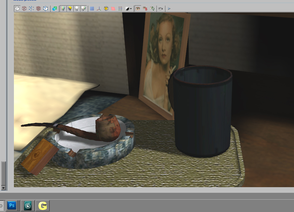

    Re: Как менять освещение внутри лодки(ночное и дневное)
    Салют!!!На Subsim.com предложили немного другой вариант,но у меня он не получается поэтому выкладываю свой!Должен работать!Если нет,то знаю как исправить!
    Экспортируем 3Dmodel в Макс, в папку например "TEMP,"настройки на скрине1
    В максе импортируем из папки "TEMP,"настройки на скрине2
    Я как всегда удаляю кружку и далее экспорт в в папку "TEMP,"настройки на скрине 3
    В S3D импортируем из папки "TEMP"настройки на скрине 4
    В окне model preview видим то что на скрине 5,текстуры не черные и не пластмассовые!

    Чуть не забыл,я использую 3ds Max9 SP2 x 64. В других версиях макса интерфейс другой и настройки тоже!

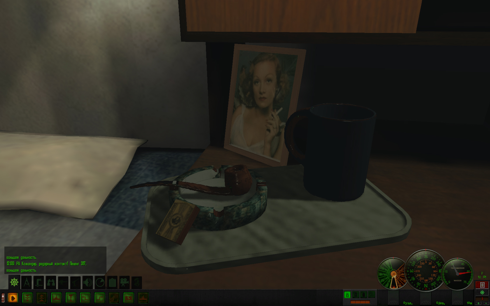

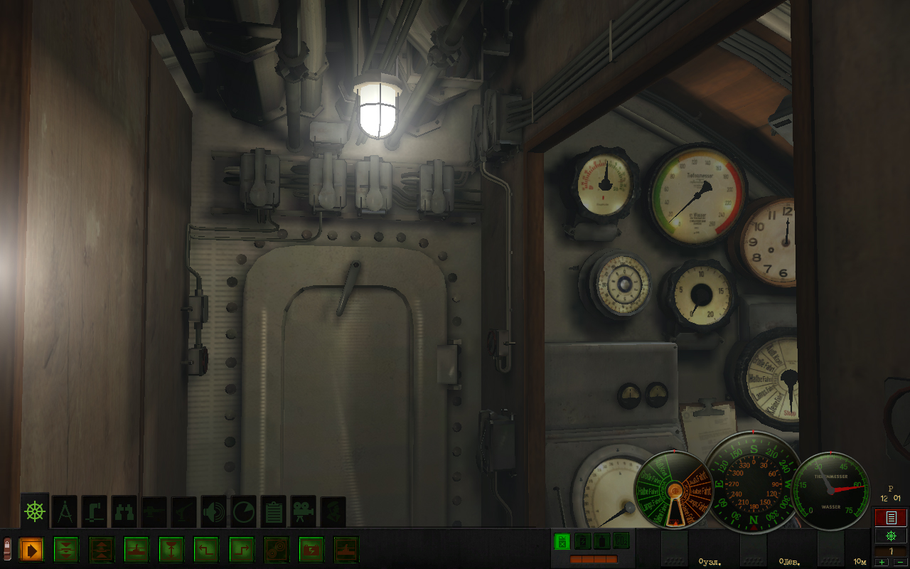

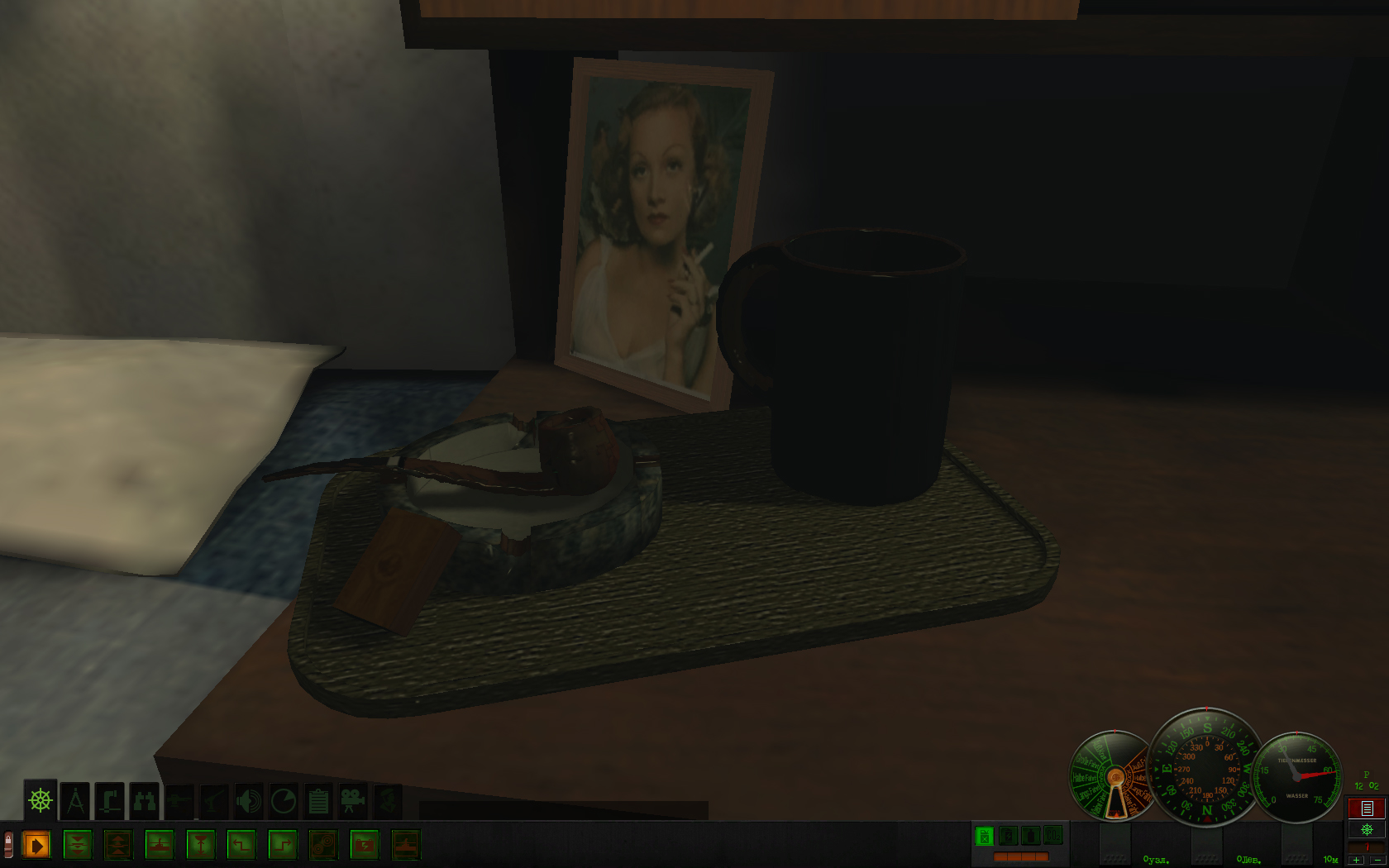

    Камрады,салют!Опять на счет интерьера!Когда делал новые объекты и вставлял их в игру,все было хорошо,кроме одного-у объектов не было падаюших иClick image for larger version.
ID:	144125 собственных теней! Камрад Roland RU обмолвился в предидущих постах о "Ambient Occlusion",за что ему большое спасибо! Покапавшись в инете и благодаря друзьям танкистам я хочу предложить вам такое действие как "запекание текстур" в графическом пакете 3D Studio Max. Я не буду объяснять это,потому,что очень хороший урок есть по адресу http://gcup.ru/forum/30-3967-1 и очень хорошо растолковано!Скажу следующее,что при создании новых объектов эта штука очень полезна!Я опробировал это на Максе и S3D -все работает!Появляются тени,которые придают естественность и объект вписывается в интерьер, а не кажется инородным.Что бы падающие тени появились надо сделать для них плоскость,я использовал поднос.Там в уроке все рассматривается на примере пистолета,а я это проделал с группой предметов,принцип один и тот же!Если кому после прочтения урока будет что-то непонятно-с радостью объясню!Если кто начнет делать скажу,что просматривая что получилось через S3D,надо делать все светлее потому,что в игре новые объекты получаются очень темные! показываю два варианта которые были в S3D и потом в игре.Первый Click image for larger version.
ID:	144126Click image for larger version.
ID:	144127 и второй Click image for larger version.
ID:	144128Click image for larger version.
