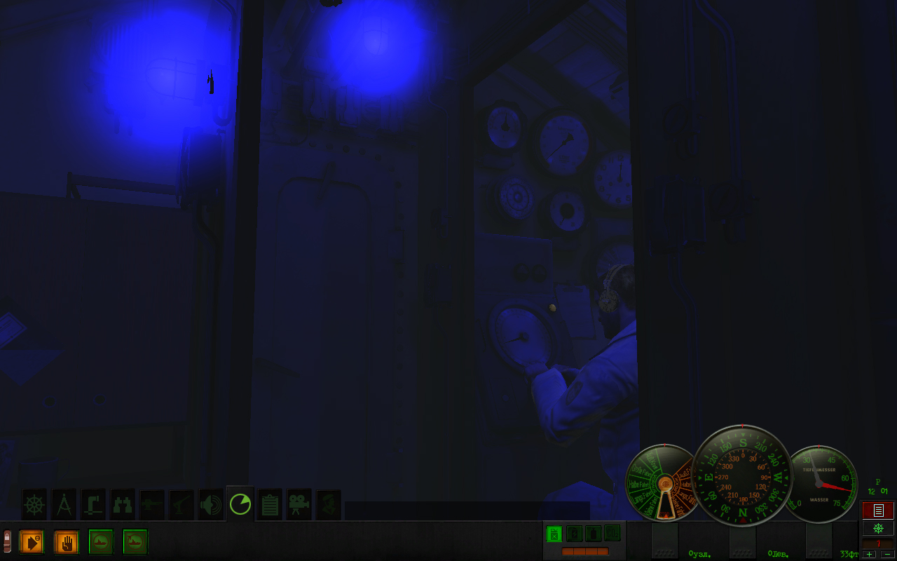

    По аналогии находим 539:InteriorLight и для примера поставим такие значения
    DayLightColor =R:10; G:10; B:180 и NightLightColor=R:10; G:10; B:70;
    Далее Save in mod ,выбираем папку "Test"(заранее приготовленную в папке MOD) и сохраняем!!!!!!!!!!!!!!!!!!!!!!!!!!!!!!!!!!!!!!!!!!!!!!!!!!!!!!!!!!!!!!!!!!!!!!!!!!!!!!!!!!!!!!!!!!!!!!!!!!!!!!!!!!!!!!!!!!!!!!!!!!!!!!!!!!!!!!!!!!!!!!!!!!!!!!!

    Через Mod Enabler активируем наш мод под названием "Test" и получаем то, что на скринах
    Цвета получились очень открытые,но это каждый может подогнать как хочет
    файл NSS_Uboat9_CT.DAT вообще не изменился(надо подумать)
    Если яркость(больше цифры ,например180) то получается светлее но с туманом
    если меньше(например30) - меньше тумана но и меньше яркости

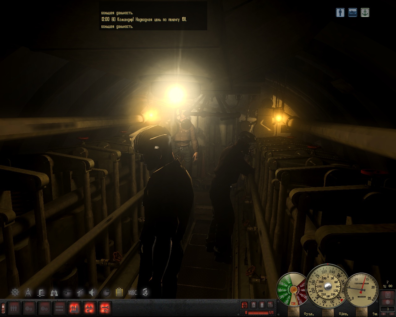

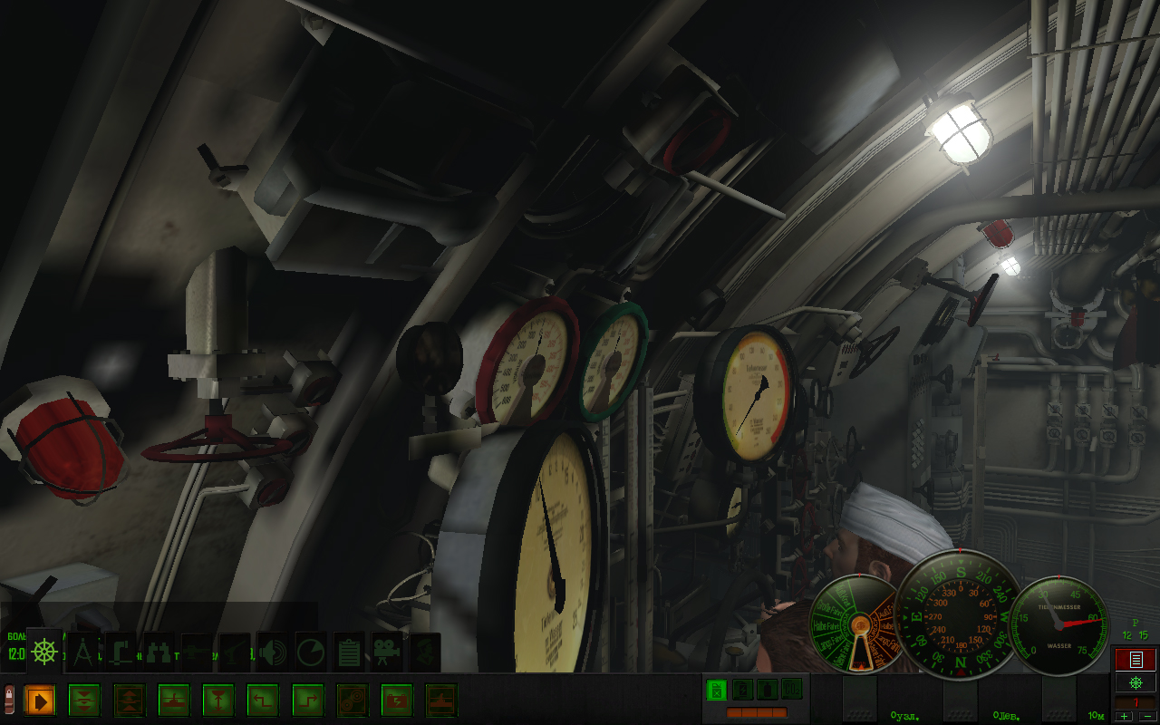

    Re: Как менять освещение внутри лодки(ночное и дневное)
    ДАЛЕЕ: Если цвет понравился,но темновато светят лампы,то заходим в
    Silent Hunter Wolves of the Pacific\Data\Shaders\InteriorIllumination,открываем блокнотом
    файл " LightHalloPS" и в строчке dist *= 0.5; меняем на 5(для примера)
    заходим в игру и видим яркие фонари,явно,что dist *= 5.0;слишком большое значение !
ID:	140570   Click image for larger version.

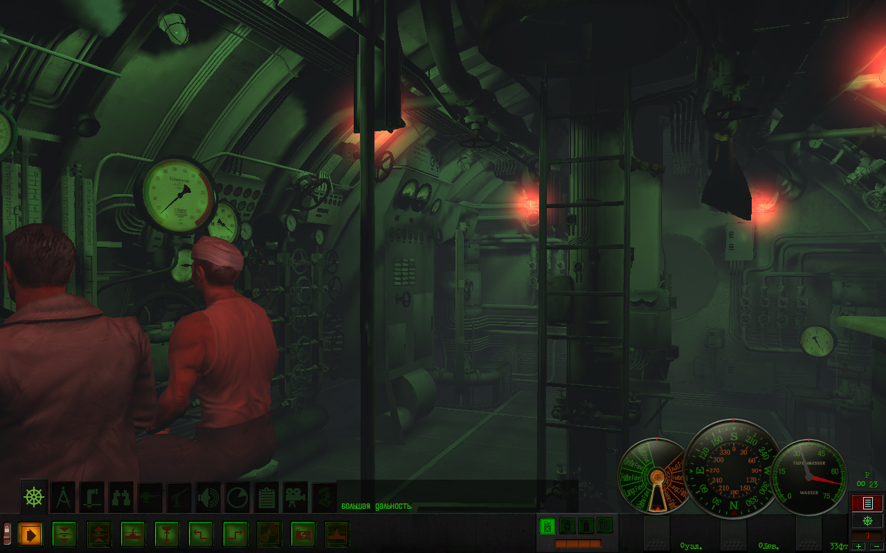

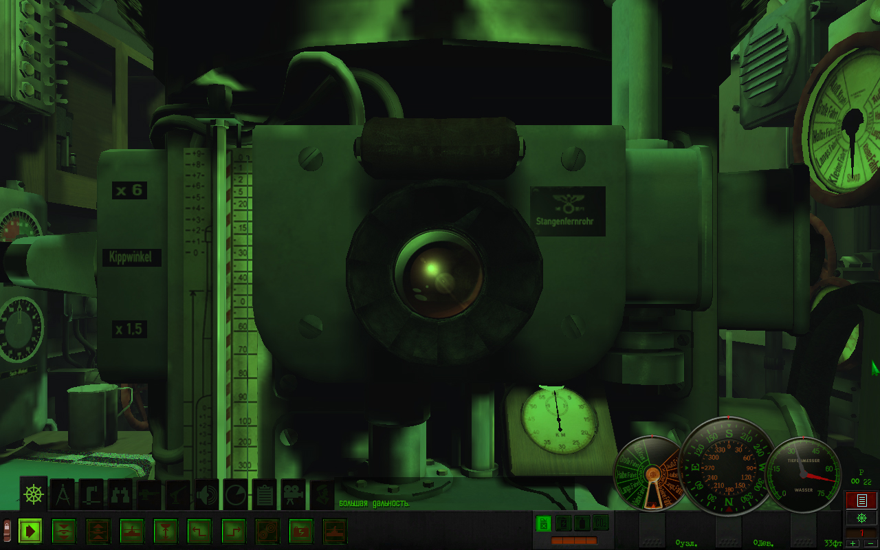

    Второй вариант.В нем у людей цвет кожи не зеленый или фиолетовый,
    а нормальный,ну чуть с оттенком выбранного вами цвета.
    В Data\Shaders\InteriorIllumination в файле "InteriorIlluminationPS"
    находим строку light.xyz = light.xyz * ambColor; ставим перел ней "//"
    и под ней пишем light.xyz = light.xyz * float3( 0.4, 0.9, 0.4 ); короче получается так:
    //light.xyz = light.xyz * ambColor;
    где ( 0.4, 0.9, 0.4 ) это RGB
    Все хорошо,зеленый цвет во всех отсеках и даже в командной рубке см. скрины №1,2,3

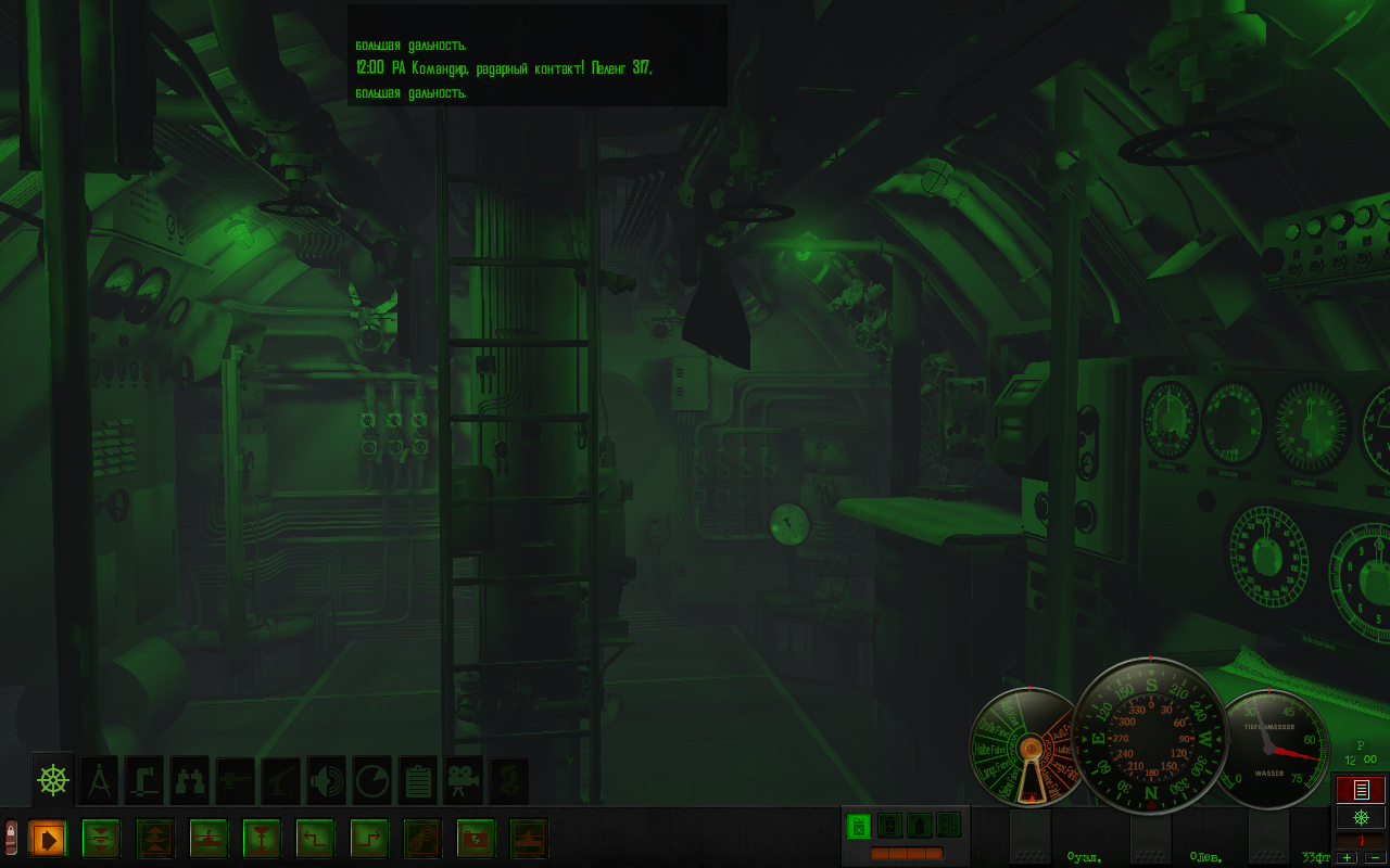

    Но,с наступлением ночи появляется такой прикол см. скрин№4
    Что бы это исправить
    Прогой Silent 3ditor открываем папку Data\Interior\NSS_Uboat9.
    файл NSS_Uboat9_CТ.DAT -короче все как писал в самом начале и пишем
    1-DayLightColor =R:40; G:100; B:60;
    2-NightLightColor=R:75; G:80; B:30;

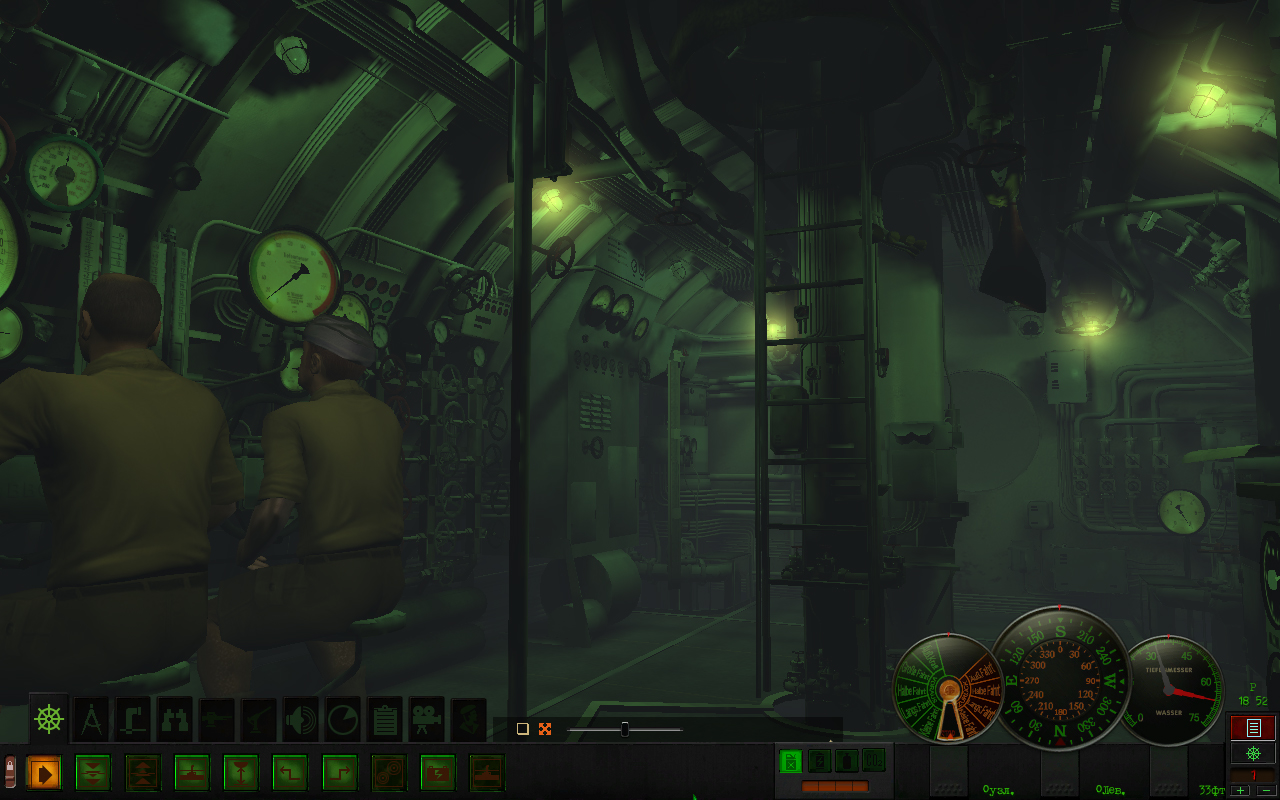

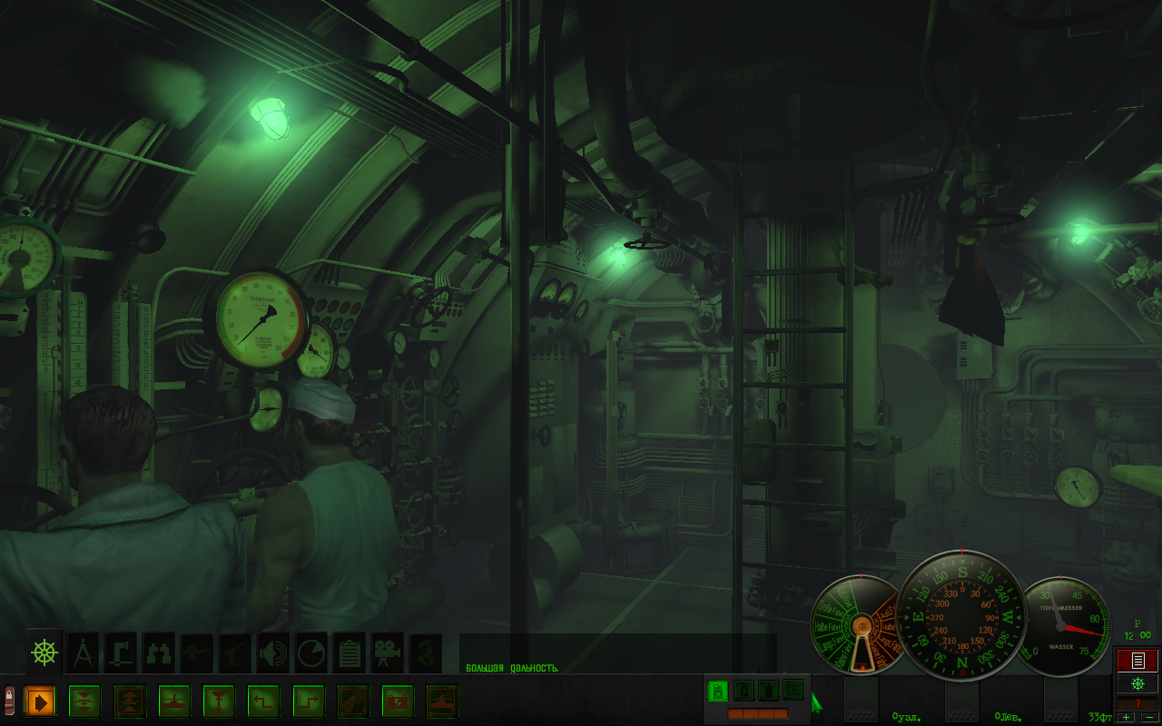

    мы написали ( 0.4, 0.9, 0.4 ) т.е R:40; G:90; B:40;
    а значения DayLightColor =R:40; G:100; B:60;
    NightLightColor=R:75; G:80; B:30; чуть отличаются по теплоте и холодности от R:40; G:90; B:40;
    день похолоднее,ночь потеплее и получаем см.скрины
