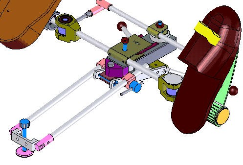

    Вариант пружин типа симпед. Из подручных материалов. Тут сумма идей разных людей.

    Я вот что примерно имел в виду.

    Попробовал тут встроенный в SW текстуризатор. Иногда даж красиво
