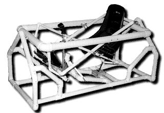

    Question
    А вот такое видели???
    Примерно такое же я хотел пробовать сделать сам...

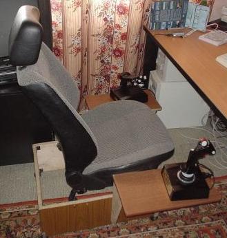

    Ну что же, повторим публикацию моего "гнезда вирпила".
    Вид общий

    Основа основ - автосиденье

    Крепление Кугуара, подгонялось под его эргономику, вроде мелочь, но руке намного удобней, и можно легко нажать любую кнопку.

    Подставка для РУДа

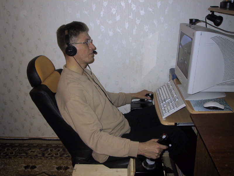

    Ну а здесь я лечу....

    1. Не соскальзывает РУД? А то ты ето никак не прикрепил...
    2. Резинку не пробовал снимать с РУСа? Без неё вроде на много удобней! Вроде как сами разработчики даже рекомендовали...
    HCRM / HOTAS Cougar Russian Modification
    HCUIV / HOTAS Cougar "UIV" edition
    HCFFB2 / HOTAS Cougar + MS FFB2
    ШВЛИ №25 SLI=SHURIK_25='s Avatar
    May 2002
    58
    756
    1. если не увлекаться - то не соскальзывает, крепить было откровенно говоря лень, т.к. сборка этого чуда затянулась, да и активная помощь почти 2 летнего сынишки этому способствовала.
    2. И заменить на женские колготки?!
    мне она вроде не мешает... я поэтому не понимаю смысла в этом.
    Мне, кстати, без нее не понравилось. Она в конце хода смягчает стук.

    Некторые размеры
    Вот, Илья, спрашивал высоту:
    высота от пола до полочки - 325 мм, полочки под Кугуар, соответственно 55 мм и 25 мм.
