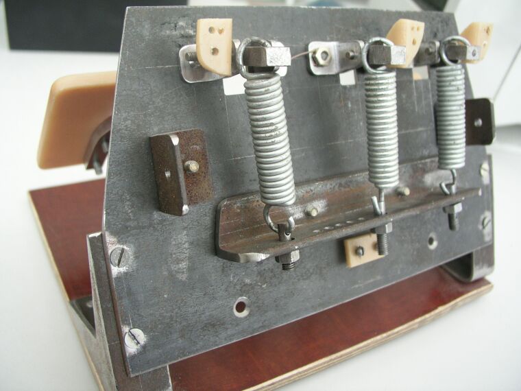

    Тут пришлось ваять и педали. Вот они:
    А вот изнанка

    Да, пришлось полазить под торпедой с рулеткой... Удалось воспроизвести истинное расстояние между педалями (делал по Toyota Vista). Ход тоже соотвествует.

    Вопрос: а почему 3 педали? Сцепление бутафорское или взял электронику от навороченных рулей?

    Никакой бутафории. Гейм-порт. Четыре оси = три педали + руль.

    Сцепление задействовано только в Наскаре, но я толком побаловаться им не успел :-)
