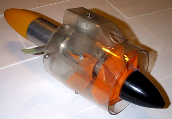

    В двух словах.....дешевая альтернатива рективному двигателю.
    вот с ДВС и этлектро....
ID:	22341   Click image for larger version.
