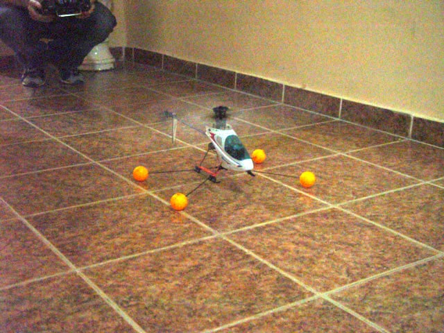

    ...итак что мы имеем после 2-х маленких аварий и падений (а какже без них) - задевал опостями за вещи интерьера (пришлось кончики лопослей подклеивать - запаска имеется но пока повреждения незначительные можно на родных летать):
    1. Верт оказался живучий.
    2. ИМХО сервы очень даже нормальные - нет паразитного движения и люфтов, контроь слушаются очень точно и стабильно.
    3. Проверяли вместе с другом с точно таким-же вертолетом в одной комнате - друг на друга помех не дают (частоты 35.050 и 35.010).
    4. Есть вибрация пр малых оборотах (думаю надо сбалансировать лопости - етим Воскресеньем займусь).
    5. При газе выше 85% падают обороты если акумулятор разряжен частично и начинает светится красная лампочка на приемнике вместо зеленой. Читал на форумах - оказывается известная проблема надо акумулятор доряжать.
    6. Родной китайски зарядник надо сменить на нормальный Li-Po Charger, хотя и работает но не понятно когда отключать :confused: (оставляю заряжать по часу - полтора).
    7. Li-Po акумулятор нормальный, 1300мач хватает на 10 мин даже при неполном заряде (стараюсь не разряжать полностью, Li-Po этого не любят).
    8. Очень чувствуется эфект подушки у земли при подьеме, сегодня вышло зависнуть в воздухе на метр - оказалось в полете верт держится устойчивей чем около поверхности.
    ...вобщем учиться и учится на симуляторе и на открытой местости. Пойду на дворе попробую в безветренную погоду как только натренируюсь на симуляторе.
    Вот нескоко фоток:
    1. Очень удобная переносная коробочка
    2. Моя преееелесть
    3. Направо я сказал!

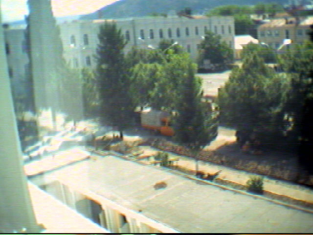

    Вот вдогоку снапы и клип снятый этой камерой...
    Приемник стоит у компьютера с открытой крышкой поэтому как токо приближалсь с камерой к нему начинались помехи
    Записывал на карте ASUS V3800 (TNT2) потому движения рывками (не успевал зараза - а так в "прямом" эфире все чин-чином ).
    Вот мувик: http://www.aversi.ge/ggm/files/cap1.wmv (поправил ссылку)
    и скрины...

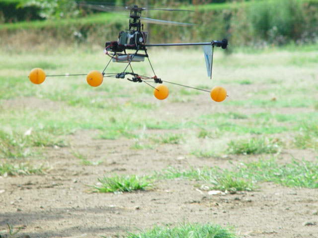

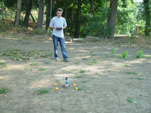

    Сегодня состоялась моя первая с друзьями outdoor полетушка... впечатлений хоть убавляй хотья ценовая категория верта дает о себе знать Я так думаю придется мне рано или поздно раскошелиться на верт посерьезней
    Был легкий ветерок иногда с приличными порывами но нас так просто не запугнешь (тфу тфу тфу) - решили полетать
    вот собственно несколько видео-отрывков "отрыва от земли" ..и фотки B)
    1. учусь управлять газонокосилкой
    2. крупным планом попытки висения
    3. выше метра!!
    4. прыжок, еще разок
