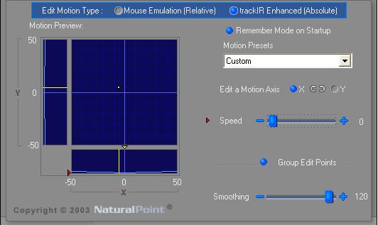

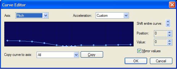

    1. Какие настройки кривых, самые оптимальные для ИЛа?
    Настройки кривых - дело сугубо индивидуальное, сильно зависящее от конструкции шеи и того что на ней и от способности конкретного человека поворачивать голову на нужный угол и удерживать ее в этом положении.
    2. Как уменьшить скорость поворота головы пилота в игре, но не увеличивать радиус поворота головы в реале?
    Выставлять малые значения скорости (Speed) - у меня по осям:
    Х = 0-0-0-0-1-2-3-5
    Y = 0-0-0-1-2-3-4-5
    Шкала скоростей естественно от центра оси.
    Нетрудно заметить, что по Y кривая несколько "круче" - ведь угол кивка всегда значительно меньше угла поворота в горизонтальной плоскости.
    Мертвая зона у меня достаточно широкая, чтобы взгляд не дергался при непроизвольных мелких перемещениях головы и тела.

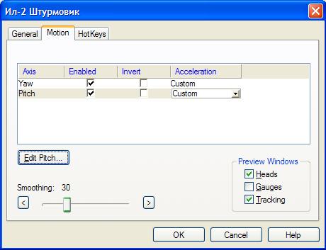

    5. У кого нет Vector Expansion, то лучше пока не пользоватся USB драйвером 4.хх - с этим драйвером постоянно сбивается центровка, хотя в целом процесс настройки значительно удобнее. Чувствительность ТрекИРа эта версия не увеличивает (это определяется типом ТрекИРа, а не драйвером), а вот алгоритмы пересчета были изменены с двумерной плоскости на трехточечную геометрию в пространстве, что (как говорят очевидцы) идеально работает при активированном Векторе, но без такового тот же алгоритм неправильно пересчитывает центр, причем не сразу, а после нескольких интенсивных взглядов в разные стороны.
    Пока самые правильные дрова для ТрекИРа без Вектора - 3.13.
    А вот когда будет прикуплен Вектор - тогда можно смело ставить версию 4.
    Но как известно, безвыходных ситуаций не бывает и оказалось, что можно воспользоваться более гибкими настройками TrackIR 4 и без пресловутого Вектора. Для этого надо установить TrackIR 3.13 с его родным USB-драйвером, убедиться что все работает. Затем надо установить TrackIR 4.024 (можно скачать с сайта Naturalpoint).
    При установке нужно обратить внимание на директорию установки - по умолчанию она TrackIR 4, а старый тракер сидит в TrackIR, так что версии друг друга не перетрут, но если вы сами выбирали другие имена директорий, то нужно обеспечить, чтобы они не совпадали.
    Обязательно отключить галку на опции Install USB driver - это сохранит в системе драйвер 3.13 у которого нет проблем с центровкой.
    Теперь можно смело настраивать ТракИР с новой прогой: основное преимущество - возможность создания несимметричных кривых отклика, что полезно при программировании оси Y (кивки головы). Я сделал кривую таким образом, чтобы вниз реакция ТракИРа была слабой, ровно столько, чтобы глянуть на приборы, зато вверх скорость отклика агрессивная, что позволяет осматривать пространство сверху без чрезмерного запрокидывания реальной головы.
    Картинки прилагаются.
    Те, кто пожелает постоянно пользоваться версией 4.024 на драйвере 3.13, должны запретить автоматический запуск версии 3.13 при загрузке Windows.
    Естественно, не стоит запускать обе версии программы одновременно - активной будет последняя запущенная, т.к. она регистрирует свой файл NPClient.DLL в реестре (точно так, как у NewView, вернее наоборот - NewView использует тот же метод) и игра будет общаться именно с ним.
ID:	38614   Click image for larger version.
ID:	38615   Click image for larger version.
ID:	38616   Click image for larger version.
ID:	38617   Click image for larger version.
