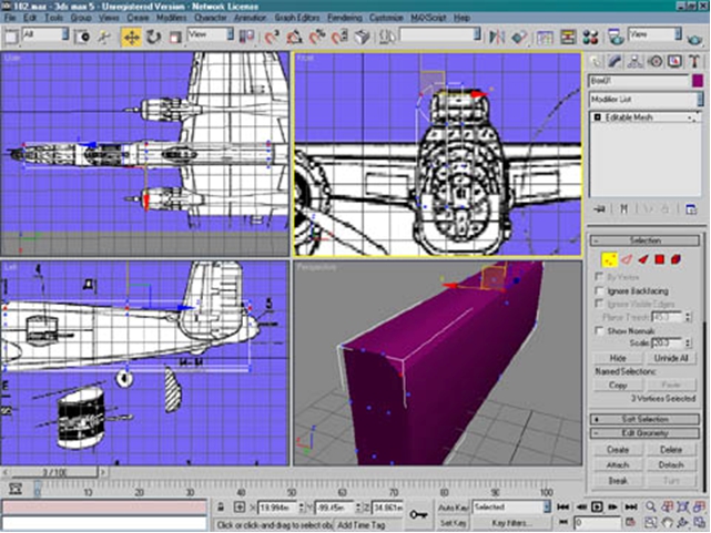

    Начал с хвостовой части фюзюляжа(про то какие части должны быть в модели - на il2center.com у Лютиера)Для этого делаем box такой, чтобы как на картинке по длине и высоте попадал (примерно) на тот кусок самолёта который сейчас делаем в одном из видов. Если бэкграунды не всех видов попали в одну точку(как у меня) то можно просто подвигать объект до совпадения а потом изменить размеры. Да забыл вначале указать, что в опциях Viewport Background. Надо поставить галочку Lock Zoom/Pan.
    У бокса поставить такое количество Segments, чтобы видеть как этот бокс потом будет изгибаться - у меня LengthSeg =3,Width = 2,Height= 3.Если сразу не получилось, то все параметры можно поправить во вкладке Modify(следующая справа за Create ).Да забыл - у меня главный вид - Left поэтому во всех остальных я двигаю объекты чтобы добиться наложения

    А переплеты фонаря и штурманской кабины потом вырезать планируешь? И вот еще. Вспоминая как у "мессов" хвосты обрываются, могу предположить что при моделировании используются оболочки а не твердые тела. У тебя как?
    Да, всё это - "на потом" , когда будет ясно сколько всего полигонов в модели, где можно добавить, где - нужно убавить. По второму вопросу - не очень понял - что ты подразумеваешь под "оболочками" и "твёрдыми телами" - если "твёрд. тело" - это закрытый объект (в смысле без дырок) - то я пока не понял - так ли их надо делать, или это потом в ДМ само произойдёт, в любом случае - дырки между отсеками сделать - не проблема

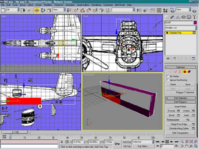

    Итак - идём дальше
    Надо преобразовать наш бокс в Editable Poly, для этого - правый клик на боксе и convert to -> Editable Poly. Переходим на вкладку Modify и выбираем SubObject Level - Polygon. Поворачиваем (лучше всего это делать в окне перспективы) бокс той стороной, которая будет в центре фюзеляжа(т.е. снаружи - не видна) и кликаем на все полигоны которые с этой стороны будут, и удаляем их. Следите за тем, чтобы не наудалять лишних полигонов (можно поставить галочку Ignore Backfacing - так будет проще)

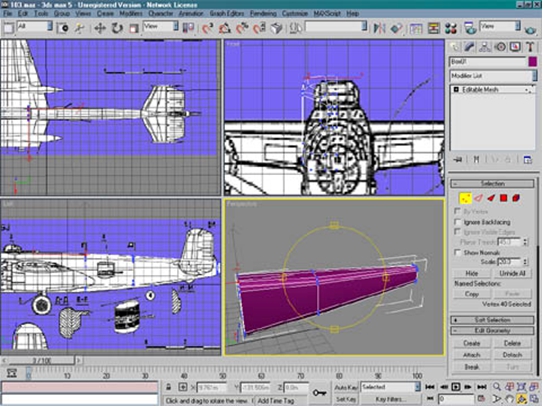

    Итак - получили корзинку (может быть =SF=KAPEH это и назвал оболочкой?)
    Дальше - придаём ей форму фюзеляжа - сначала как в разрезе - чтобы был как-ба квадрат со скруглёнными границами- для этого выбираем SubObject Level- Vertex и перемещаем вертексы примерно как у меня, всё конечно зависит от конкретного самолёта

    Теперь - вид сбоку - так же вертексами меняем форму нашей уже не коробки
