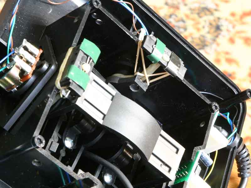

    Вскрыл РУС. Пломбу отклеить не удалось – растянулась и порвалась. Вместо пружин надел резиновые колечки от напальчечника. Ход стал мягче, толчки легче, но от квадрата в Джойтестере не избавился. (см. JoyTest-1.jpg). Сделал колечки потоньше - рукоятка стала заваливаться, а толчки остались. Пытаюсь чуть растянуть пружины так, чтобы они в центре не создавали давления на рукоять. После нескольких попыток пружина поддалась, но растянулась больше чем надо. Чертыхаюсь, но дело сделано, сжать ее невозможно. Возвращаюсь к первоначальному варианту с резинкой.

    Проблему с толчками решил кардинальным образом. Снял, центрирующие рычаги, просверлил по две дырки над каждой осью. Резиновое кольцо одел на ось от этих самых рычагов, затем продел его в просверленные дырки и зафиксировал скрепкой. (см. RUS-1.jpg). Из-за возросшей нагрузки на оси все трущиеся места джоя смазал графитовой смазкой. Не знаю правда как она поведет себя, не размягчит ли пластмассу? Кстати никакой заводской смазки я там не обнаружил. Может свойства применяемой пластмассы позволяют обходиться без нее?
    Вот теперь то что надо, джой послушно идет за рукой и никаких толчков! (см. JoyTest-2.jpg). А точность действительно афигенная!

    Должен признать, что резинки себя не оправдали. Слишком эластичны и не создают сопротивления руке. И вот вчера я вновь вернулся к пружинам, благо что кроме дырок ничего там не нарушено (правда, пружины пришлось подгонять по длине).
    Три недели я пытался приспособиться, но так и не смог. Не чувствую самолет и все, хоть убей. Поначалу грешил на РУД и педали (раньше не приходилось летать с ними). Думал обвыкну, и все наладится. Не наладилось. С пружинами все-таки лучше чувствуешь отклонение штурвала, и в результате у меня появилось уже подзабытое чувство самолета. Как говорится процесс пошел.
    Так что не советую повторять мои ошибки…

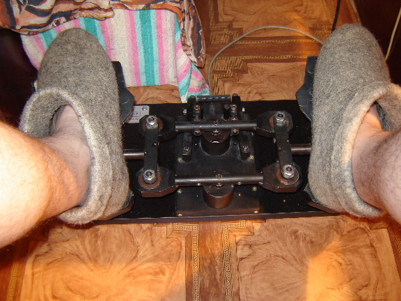

    __________________
    LOOOOL!!! Я плакаль!
    Не один я такой шизанутый. Валенки куплю обязательно! И голубей прикормлю как этот дедок!
