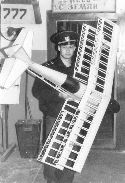

    Вот несколько фото моих творений. Правда это было лет 10 назад
    Данный биплан неплохо летал, но тогда уменя еще опыта постройки таких бипланов больших не было, как показала практика мощности МДС-10 для него было явно недостаточно. Кубиков 15-ть двухтактного или 20-ть четырехтактного было бы в самый раз.
    На этот ушел год...
    Фюзеляж: набор-фанера+сосновые стрингеры. Зашивка гаргрота - бальза, сверху - тонкая стеклоткань и шпаклевка эпоксидной краской.
    Крыло: Лонжероны - сосна, нервюры - липа, зашивка лобика крыла - бальза.
    Элероны: бальза
    Киль и стабилизатор+рули высоты и поворота: пенопласт, окантовка - сосна, обшивка - стеклоткань.
    Обтяжка крыла и фюзеляжа: толстый лавсан
    Покраска: краска "Садолин", аэрографом.
    Капот и фонарь кабины: стеклопластик.
    Моторама: Д-16Т (кусок лопасти Ан-2) выфрезерована из цельного куска. Это был ваще - шедевр Надо поискать, где-то она у меня осталась и сделать фото :p
    Полетная масса - 3,5 кг.
    Аппаратура - Граупнер 6 каналов (уже не помню, какой точно). Позже, когда уже был в сборной, поднакопил деньжат и поставил Хайтек 7 каналов с компьютером.
