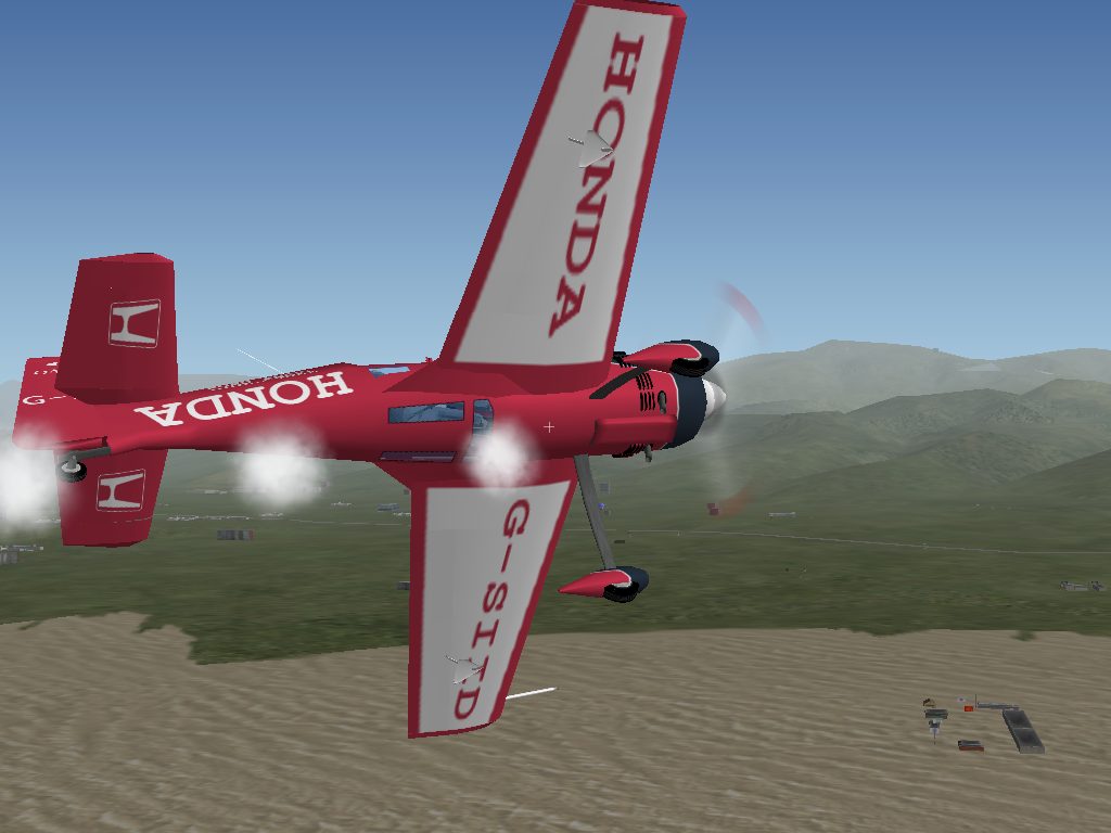

    Первая попытка пилотажника под восьмую версию.

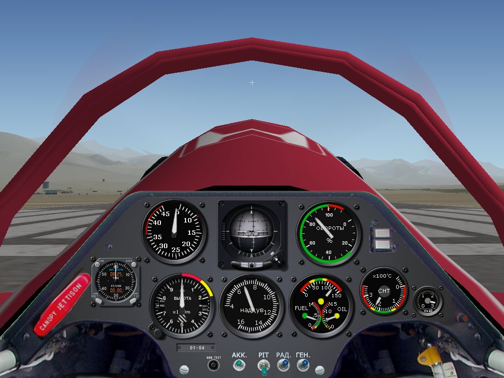

    Есть некоторое подобие 3-D кокпита.
    Всех поздравляю с натупающим "старым" Новым годом!
    Успешных полетов!

    По визуалке - я бы чутка замутнил чем-нибудь стеклышко фонаря - создается впечатление, что его там вообще нету.

    2 Das_Reich
    Если прозрачность фонаря уменьшить, то становится невидимым то, что под фонарем. Пока не разобрался, то ли это проблемы X-plane, то ли редактора, которым пользуюсь (Pixia 3.1t). На выходных попробую Gimp и
    Photoshop.
    Забанен
    Oct 2002
    Полуторатысячелетний Город
    2,314
    Ответ: Су-26м для X-Plane 8+
    попробуй с какой-нить дефолтной модели с прозрачным фонарем цвет пипеткой фотошопной взять
    или оконца что на фюзеляже у тебя - они же полупрозрачные вроде

    Гайка находится на вкладке Weight&Balance справа внизу, сначала ставишь галочку для ручного ввода
    радиусов вращения, а потом появляются три окошка для их ввода по трем осям. Я ввел те, что X-plane в моей версии выводит в файл X-plane.out. Только надо помнить, что выводит он в метрах, а вводить надо в футах.
    С прозрачностью фонаря и окошечек в восьмой версии получается следующее. Если видимость остекления 0-5% - то за ним видны и obj и bodyes, если больше 5 % , то видны только obj (пилот), а bodyes становятся невидимыми. По-этому через фонарь видно все (0, а через боковое и нижнее остекление (20 - только пилот.
    В седьмой версии такого не было.
    В дефолтной Cessne 172 окошка очень темные, внутренностей кабины нет. В Bombardiere - остекление полупрозрачное, но вся кабина выполнена, как obj.
    acf-файл с заданными вручную радиусами вращения.
    Attached Files Attached Files
